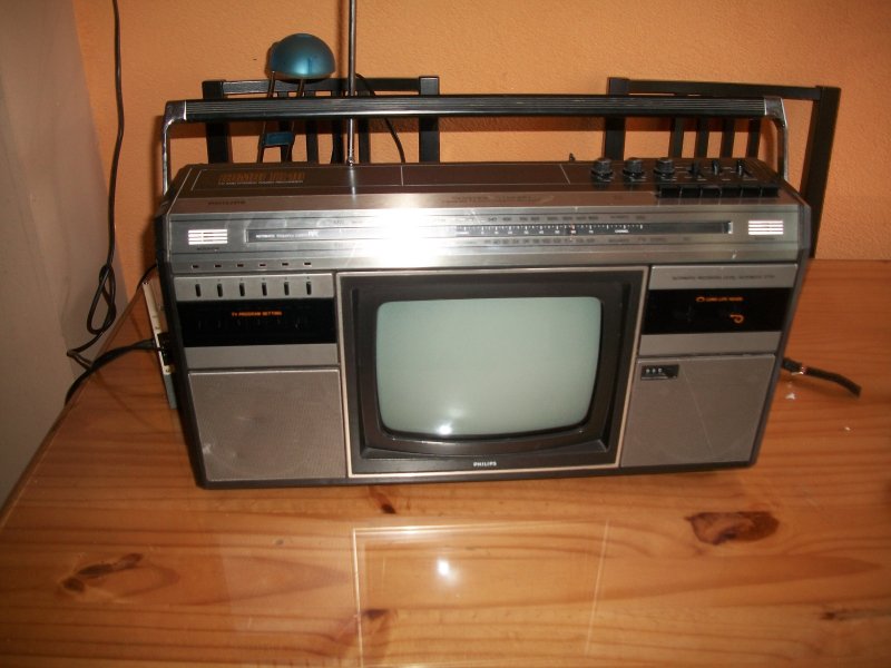

Wie weet er iets van dit toestel heb hem even open gehad maar lijkt mij een heel gedoe om bij de cassete te komen .Motor loopt wel hoorbaar dus zullen wel de bandjes zijn .Wie weet raad?alvast bedankt gr ruud

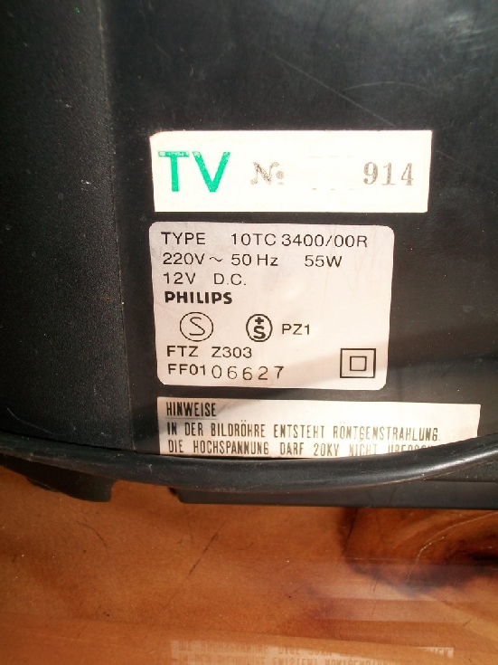

Standaard de snaren verteerd en vaak de elco's in de motorregeling dood. Ik heb ergens een service doc maar dan moet ik gaan graven, weet zo 123 niet waar hij is. Naar wat ik me herinner moet het apparaat inderdaad behoorlijk uit elkaar. Enkele jaren geleden heb ik er twee gereviseerd.
Wat is het volledige typenummer op de sticker achterop het toestel? Als dat 10TC3400 is dan kun je hem hier downloaden : http://freeservicemanuals.info/nl/servicemanuals/viewmanual/Philips/10TC3400/None/None/482272713663/

Bedankt voor je mail staat nog iets achter zie foto .Maar zal even kijken of ik er iets mee kan gr ruud [image]
