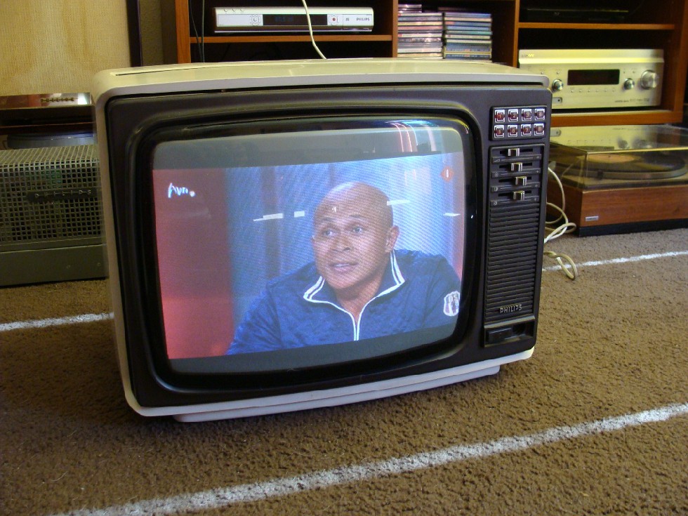

Echter het slechte beeld kan ook heel goed het gevolg zijn van
de digitale informatie op die kabel.

Aan de diagonale strepen in het beeld van linksboven naar rechtsonder te zien heeft de tv last van interferentie.
Dat kan van andere signalen uit het kabelnet komen of instraling van Digitenne.
Probeer eerst het advies van Maurice uit met een videorecorder (niet doorgekoppeld naar de CAI).
Instraling van Digitenne is op te lossen door goede afgeschermde coaxkabel te gebruiken met metalen pluggen (niet die plastic bouwmarktrommel).

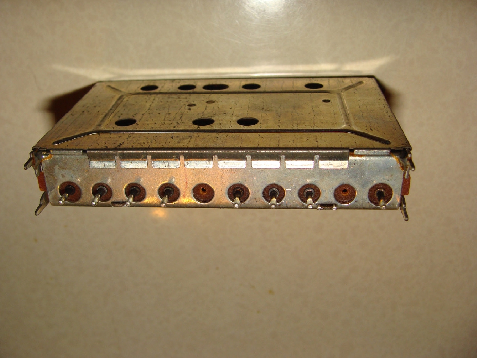

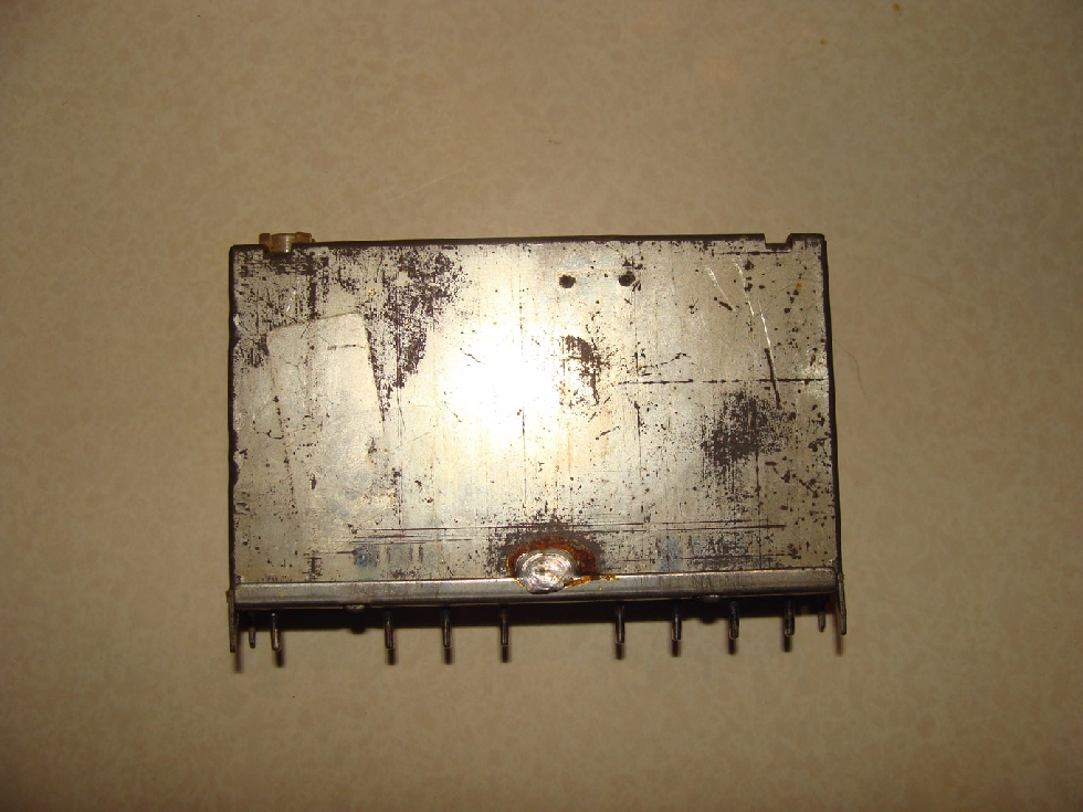

Moest ik gokken, dan zou ik denken dat er een type U322 inzit (niet te verwarren met positienummer U170), die opzich veel voorkwam en dus nog wel te vinden is. Controleer dat echter voor de zekerheid nog even.

Het slechte beeld komt inderdaad door de analoge kabel TV van Ziggo, voormalig UPC.
Ik maak daar al een aantal jaren geen gebruik meer van maar het signaal staat er nog steeds op.
Bij de getoonde foto staat de TV op een VHF kanaal en dan is het beeld verder stabiel.
Als ik afstem op een UHF kanaal of een video recorder aansluit begint de afstemming zodra het toestel een aantal minuten aanstaat te verlopen en zwabbert het alle kanten op.
Vandaar dat ik de UHF tuner verdenk.

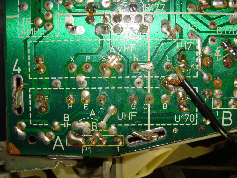

De tuner zit inderdaad op positie U170.
Het stickertje zit er niet meer op dus kan ik het nummer niet achterhalen.
Verder een afbeelding toegevoegd met de positie van de aansluitpennen, mogelijk dat het een indicatie van het type geeft.

De getoonde tuner is op het oog gelijk aan de UD1 zoals in de K9 en de eerste jaren van de K11 toegepast. Ik meen me te herinneren dat er een verloopprintje nodig is als je een U322 of dergelijke wilt monteren, maar van de UD1 zouden er nog genoeg in omloop moeten zijn.

pinout is hetzelfde zo te zien. Als ik volgend weekend niet in Driebergen ben mag je 'm voor de verzendkosten hebben
