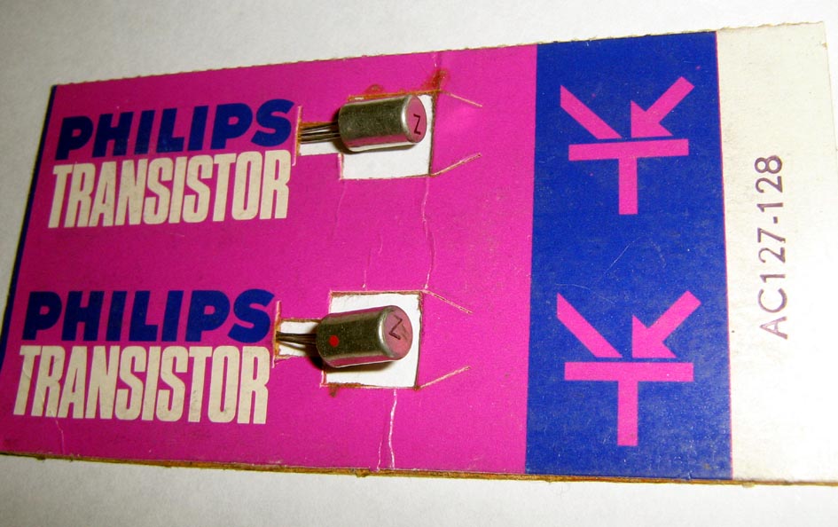

door Ben ⌂ @, Dijkdorp, 20-06-2015, 12:03 (4086 dagen geleden) @ Leo Snoeren
Klopt Leo, heb nog zo'n kaartje bewaard met gepaarde torren met een Z als indicatie gestempeld. Gewoon even leuk om te laten zien. Groet, Ben

Dat is niet "bijvoorbeeld K" vermoed ik, maar "gewoon K". Dat is in elk geval de enige letter met een speciale betekenis die ik in dit geval ken, en die betekent dat de transistor in een aluminium koelblokje gemonteerd is. Het achtervoegsel /01 betekent bij mijn weten hetzelfde.
Niet te verwarren met de stempeling bovenop, die Leo en Ben noemen en laten zien. Dat zal inderdaad wel een selectie aangeven.
