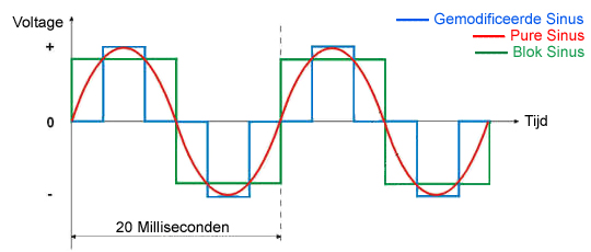

Er zijn feitelijk drie soorten. Eerst was er de kanteelomvormer. Die produceerde een symmetrische blokgolf. Een lage spanning wordt in stukjes gehakt en door een forse transformator omhoog getransformeerd. De top/topwaarde was 220 volt en de inhoud (Lees: Oppervlakte van een halve periode)is even groot als van een halve lichtnet sinusperiode. Voor verwarming en verlichting is dat prima, een element wordt even warm en een lamp brandt even fel. Sluit je apparatuur aan, waarin een gelijkrichter voorkomt, dan is de gelijkgerichte spanning een stuk lager als die bij een echte sinus. Bij die laatste is de topspanning ca 300 volt. Sommige apparatuur werkte niet goed meer bij de te lage spanning.
Met de komst van fets voor grote stromen en hoge spanningen, wordt er nu een DC-spanning van ca 300 volt opgewekt. Dat gaat met een hoge frequentie en daardoor is maar een kleine transformator nodig. Deze 300 volt wordt voortdurend omgepoold. De topwaarde is nu goed, maar de effectieve waarde is veel te groot, waardoor apparatuur teveel energie krijgt toegevoerd. Lampen gaan stuk en trafo's verbranden. Daarop heeft men een oplossing gevonden in een gemodificeerde sinus. De omvormer levert dan gedurende een deel van de periode spanning. De energie is dan gelijk aan die van een sinus. De blokgolf (want dat is het) wordt in breedte gemoduleerd, om de spanning te stabiliseren. De uitgangstrap schakelt de belasting in het ritme van 50Hz. Een periode ziet er als volgt uit:
Een aantal msec geen spanning, vervolgens een korte tijd +300 volt, weer een aantal msec 0 volt en daarna een tijdje -300 volt.
De laatste generatie met een pure sinus, levert die ook. Nu wordt de uitgangsspanning in een hoge frequentie geschakeld en geregeld met PWM. Een eenvoudig filter haalt de HF component eraf en wat overblijft is een echte sinus. Overigens is het filter niet perfect en zie je op de sinus nog resten van het HF schakelen.
Dit plaatje van het www geeft een aardig beeld van de drie golfvormen.
De laatste manier van wisselspanning maken, gebeurt ook steeds vaker in aggregaten. De frequentie is niet meer afhankelijk van het toerental en de generator hoeft dus niet erg constant meer te lopen. Het is mogelijk om de generator te regelen naar aanleiding van het gevraagde vermogen, zonder dat dit de uitgangsspanning aantast. Bij geen of weinig belasting, loopt de motor gewoon stationair.
Soundman2

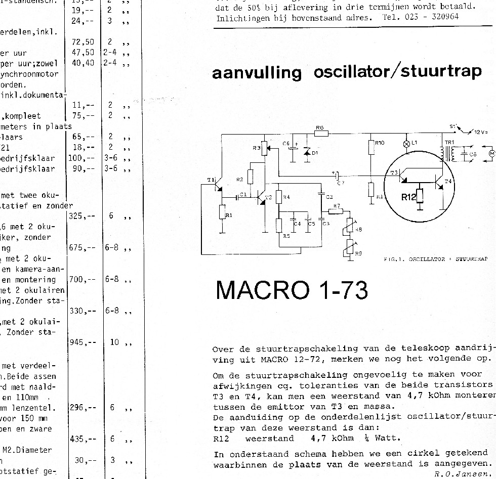

door Bapaktua ⌂ @, Haarlem noord, 25-06-2015, 19:20 (4019 dagen geleden) @ kris
Gewijzigd door Bapaktua, 25-06-2015, 19:21
Even gezocht en ik vond mijn "armelui's" omvormer terug.
Althans een toevoeging van een eerder door mij gepubliceerde schakeling in het blad MACRO van de stichting MACRO.
Deze stichting is destijds opgegaan in de stichting "De Koepel" te Utrecht. .
Ik was daar Elektronica redacteur van.
Later heb ik gewerkt met een NE555 en een balans eindtrap, 220:12 Volt trafo met midden aftakking.
ruud PA0ROJ
