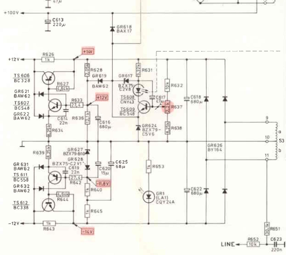

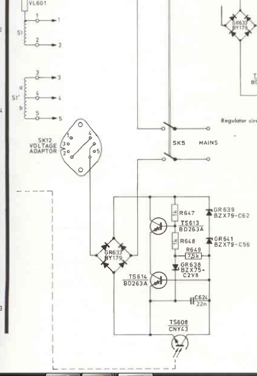

Overigens,ik weet niet of je het goed bekeken hebt, maar deze scoop heeft wat speciaals in de voeding dat je niet alle dagen tegenkomt: de stabilisatie gebeurt via feedback naar het primaire gedeelte en dit via een transistor in serie met de primaire wikkeling. Erg origineel. En het verklaart ook waarom de aan LED wel enkele bokkensprongen durft maken tijdens het inschakelen. (Jaren geleden dacht ik dat er een slecht contact inzat, maar het is normaal).

Alles werkt eigenlijk echter aan het begin van de lijn zit een helder oplichtend stuk je ziet dat bij geen ingangssignaal. Zet je er een sinus op dan zie je op het oplichtende deel een soort geïnverteerde sinus . Het lijkt wel op een soort terugslag onderdrukking die op dat stukje ontbreekt.
Nu heb ik eerst de voeding gecontroleerd en de + 12 V is bijna +15V. Ook de nog ongestabiliseerde +14 is veel te hoog (+16V).
Bij de negatieve is de ongestabiliseerde ook te hoog (-15V) maar na de stabilisatie schakeling is deze wel -12V.
In begin dacht ik dat dat misschien de oorzaak zou kunnen zijn van het extra oplichten. Ik kan nog geen fout vinden in de voeding alle torren vervangen weerstand, dioden, etc. nagekeken maar niets is defect. Ik heb de voeding even met een extra weerstand over R636 naar aarde op 12 Volt gezet. Maar ook dan blijft dit verschijnsel. Ik moet dus nu ergens anders gaan zoeken.
Nu kom ik even terug op jou opmerking:
Het is mij nog niet geheel duidelijk of de terugkoppeling naar de primaire deel van de trafo voor stabilisatie of voor overbelasting beveiliging bedoeld is.
De terugkoppeling gaat met een opto-koppel. Stel dat de terug koppeling wel voor stabilisatie is , wat is dan het nut van de twee stabilisatie schakelingen?
In ieder geval wordt het verschijnsel niet door de voeding veroorzaakt.
Loek
Voorregeling om de dissipatie in de lineaire regelaar te beperken?

door kris ⌂ @, Gent, België, 25-06-2015, 11:51 (4019 dagen geleden) @ loek
de primaire voorregeling zorgt ervoor dat de secundair niet gestabililiseerde spanningen toch netspanningsonafhankelijk stabiel zijn. (100 en 200 Volt, alsook de HS.
en je kan er idd wat vermogen mee besparen in de secudaire regelaars, net zoals bij thyristorgestuurde voorregelingen, alhoewel het verbruik zo klein is dat dit waarschijnlijk niet de hoofdbedoeling is.
Door de voorregeling krijg je altijd een zeer stabiel, scherp en keurig plaatje te zien. Voor scopen van deze leeftijd en eenvoudige klasse is dat eerder uitzonderlijk, dus een pluim voor de ontwerper die dit idee had.
