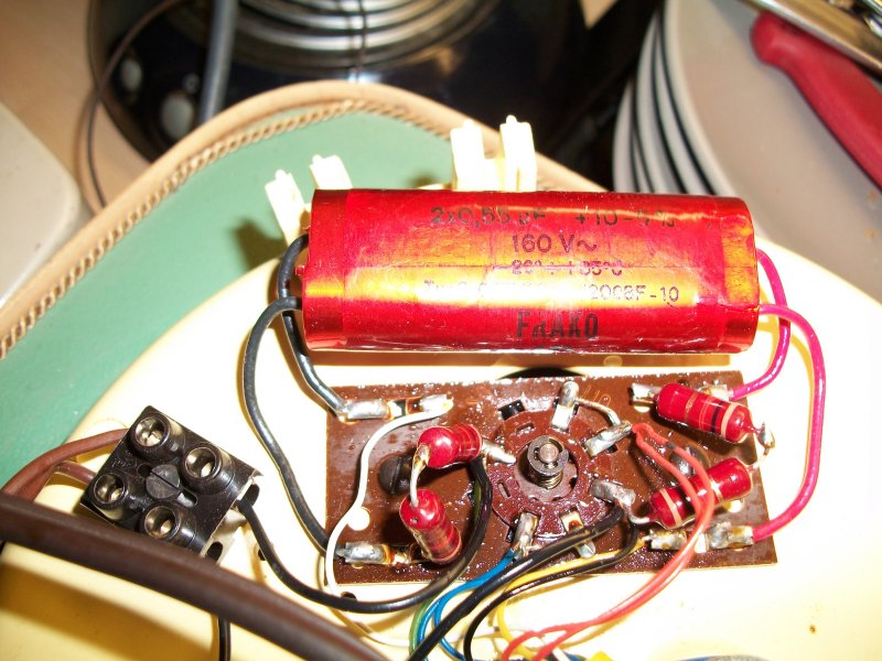

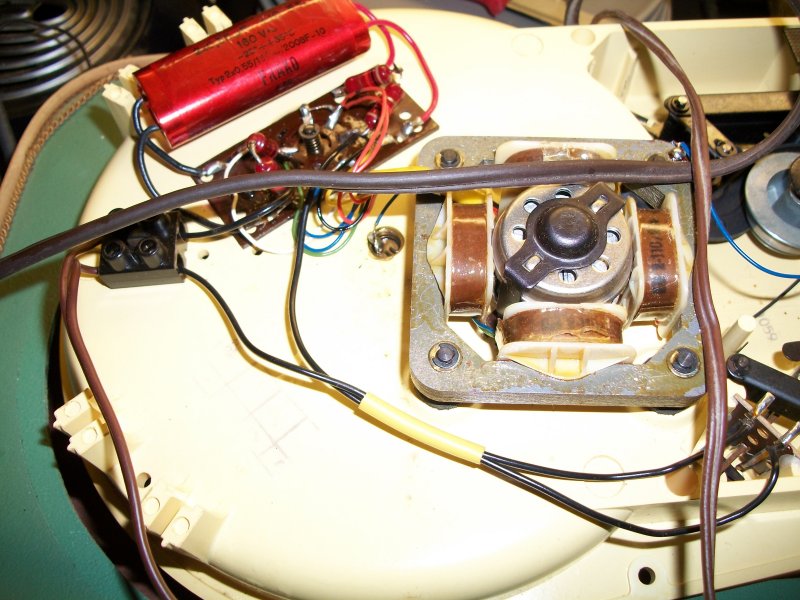

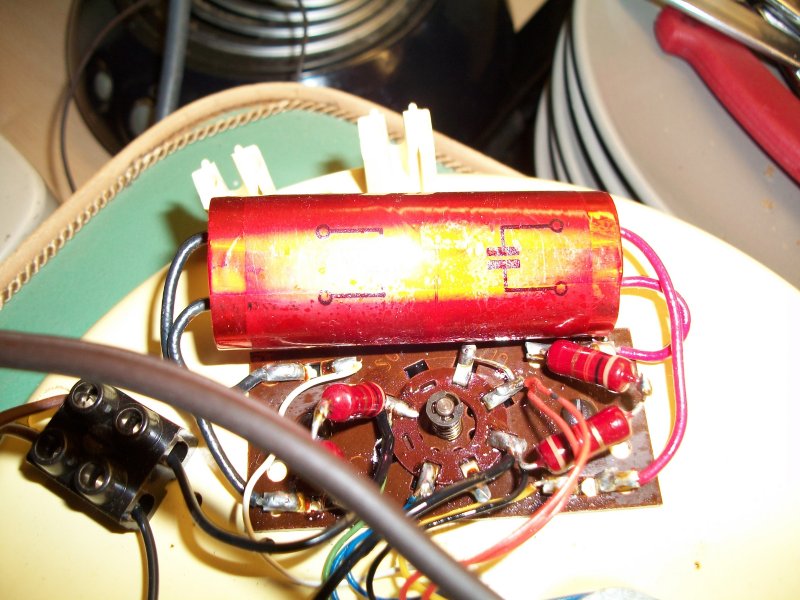

Zal het kunnen zijn dat deze condensator stuk is waardoor de motor niet loopt?Bestaat uit 2 condensators .Doorverbinden even zal wel geen optie zijn .Is 160 volt en 0,55 uf keer 2 . rode draden is 1 kant 2 zwarte andere kant .Alvast bedankt gr ruud ![[image]](images/uploaded/201506232149565589b8640389b.jpg)

Nee NIets doorverbinden.
Nodig als aanloop condensator.
Zo te zien ben je hier mee bezig?
--Perpetuum-Ebner Bambi
Perpetuum-Ebner 3420 chassis
Voor 220V staan 2x 2 spoelen in serie.
1 set van 2 spoelen in serie hebben dan ivm 90 graden fase draai
een condensator van iets van 0,XX uF in serie met een weerstand van
ergens 1k Ohm.
Mogelijk ivm dubbel condensatoren en dubbele set weerstanden en
gemonteerd op de spanningscarosel dat een en ander tbv 110V of 220V
serie/Parallel worden geschakeld bij jouw.
- Je kunt ze voor 2 losse condensatoren vervangen denk ik.
Voor boven de 200V zit dat dan zo geschakeld.
Null <----Spoel.1---Spoel.2------------------>Fase
........|....................................||R=ca 1kOhm
........--Spoel.1A--Spoel.2A--||-...<= C-0,xxuF
EDIT:
Als je even zoekt op "Piccolo 3420PE "
vind je bij Rmorg voorbeeld met 2 losse condensatoren.
