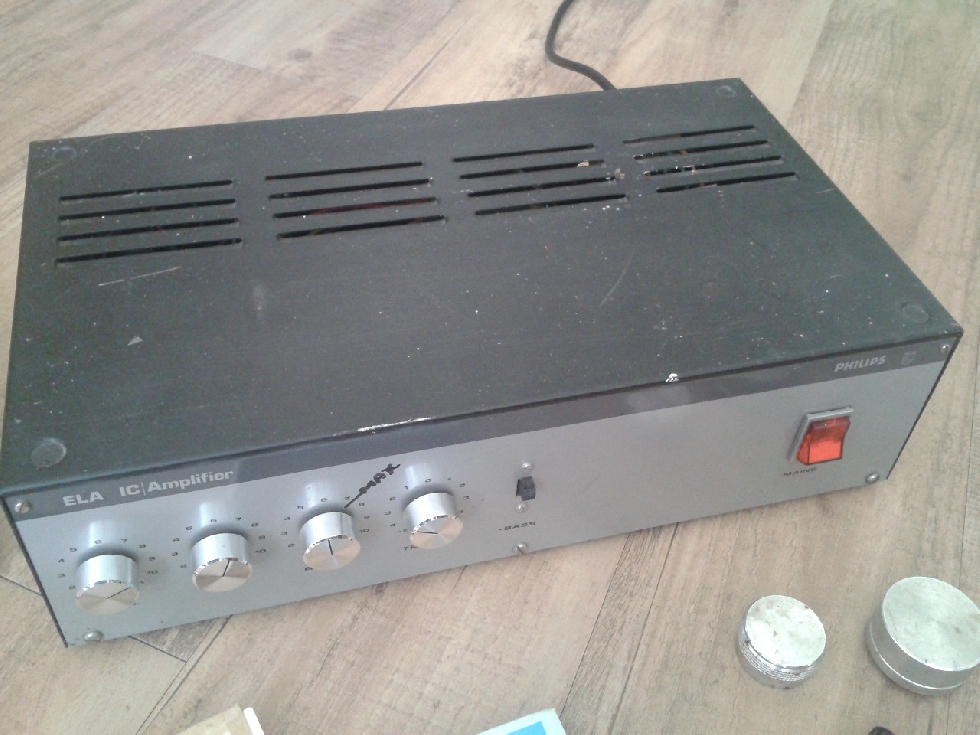

Hallo mede forumers
Gister op de beurs gekocht.
Opzoek gegaan online voor info,schema of handleiding
Aan voorzeide staat text Philips ELA Ic Aplifier
Maar weet het type niet De sticker ontbreekt aan de achterzijde.
Wie weet hier iets meer over?
Gr Peter

door Maurice ⌂ @, Dordrecht, 28-06-2015, 10:44 (4078 dagen geleden) @ peters0176
Mogelijk de versterker identiek aan de
Electro Acoustics Philips LBD 8121/11
o.a. een 100V lijn versterker, ook 4 ohm en 8 ohm.
Heb de service manual daarvan voor mij liggen.
Heeft dan wel 5 knoppen maar kan zijn enkel een uitbreiding.
2x 2N3055 in de eindtrap en 2x SL100B als aansturing.

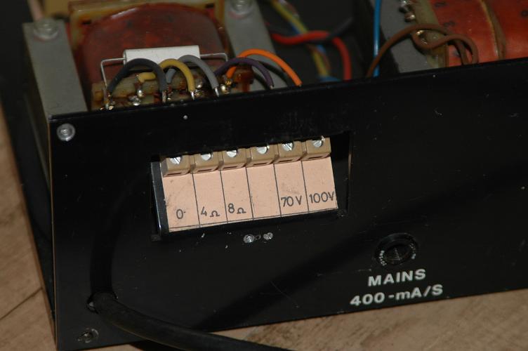

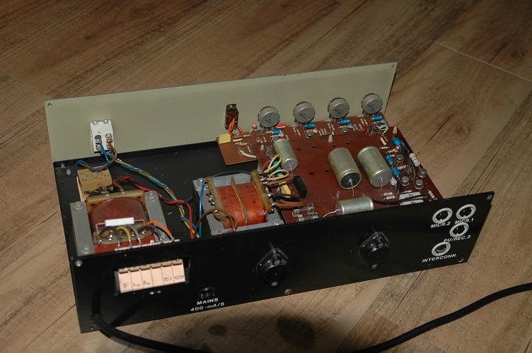

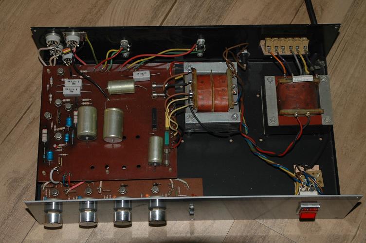

door peters0176 @, Capelle aan den ijssel, 28-06-2015, 19:25 (4078 dagen geleden) @ franc
@Franc Ik heb wat foto s genomen van de binnenkant.
Google wist weinig te melden helaas
Hij werkt ook gewoon is mij vertelt als de stekker er aanzit en de
Zekering er in.
Maar was benieuwd naar bv de handleiding en info over het apparaat.
Mischien een Schema
Gr Peter
p steketee
Welk type versterker is dit?
door Maarten Bakker ⌂ @, Haarlem/Delft, 28-06-2015, 20:29 (4078 dagen geleden) @ peters0176
Gewijzigd door Maarten Bakker, 28-06-2015, 20:31
Dat ziet er toch wel een beetje uit als wat Maurice beschrijft, een eindtrapje met 2 stuks 2N3055 of verwante torren.
Het is duidelijk van Europees fabrikaat, maar het ziet er niet heel erg Philipsachtig uit, dus mogelijk is er een passend schema van een andere fabrikant. Kun je eens kijken naar nummers, bijvoorbeeld op de (zijkanten van) trafo's en op de onderzijde van de prinplaten (indien redelijkerwijs toegankelijk)? Ook de gebruikte halfgeleiders in de aansturing kunnen hints geven, zowel over het schema als over het bouwjaar.

door soundman2 ⌂ @, Wouw, 29-06-2015, 09:18 (4077 dagen geleden) @ Maarten Bakker
Gewijzigd door soundman2, 29-06-2015, 09:24
Interne details waaronder opdrukken en nummertjes kunnen wel het een en amder duidelijk maken. Ook een foto van de achterkant kan nuttig zijn. Zou ook zomaar inkoop kunnen zijn. Een eindtrap met twee losse torren verwacht ik niet direct, maar wie weet.
Mogelijk een product van een zgn Philips NSO.
Ook Philips Duitsland liet wel eigen producten maken, of kocht deze ergens in. De LBD 8121 is het in elk geval niet. Die kwam uit India als ik het goed heb.
Als medewerker van ELA, heb ik ook inlandese versterkers van Philips MEXICO in mijn bezit gehad. Soms kon een NSO op die manier hoge importheffingen voorkomen. De versterkers zagen er dan ook heel anders uit als de gangbare Philips producten.
