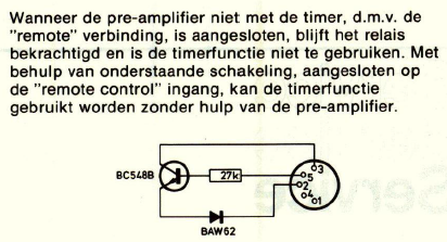

Ik heb een paar F3611 timer units uit de F610 serie op de werkbank staan, dit om te checken of ze OK zijn. Ondanks dat ze er niet erg ingewikkeld uitzien qua knoppen, lukt het me niet om een apparaat op een bepaald tijdstip in-of uit te schakelen. Heeft iemand hier ervaring mee; of moet deze unit persé op de voorversterker zijn aangesloten?

Dit helpt misschien:

Dat helpt absoluut! Ik heb het circuitje ff opgebouwd en het werkt nu prima, zonder de voorversterker. Merci voor het meedenken.
