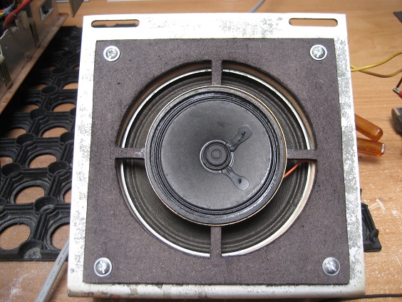

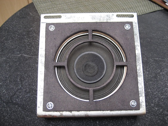

door johan @, Waalwijk, 14-07-2015, 15:16 (4062 dagen geleden) @ johan
Ik laat U even zien hoe dat ik het nu opgelost heb.
8-Ohm + 16-Ohm in serie heb ik nu 24-Ohm
normaal moet het 25-Ohm zijn.
Ik heb nu wel mooier en voller geluid.
GR-Johan..Waalwijk..

door Leo Snoeren ⌂ @, Dongen, 14-07-2015, 16:37 (4062 dagen geleden) @ johan
Mooie oplossing Johan, nu maar hopen dat het vermogen van beide speakers min of meer gelijk is. Maar goed, als het misgaat merkt je dat vanzelf. Het zal wel meevallen, de eindtrap van een TV is meestal niet van een groot vermogen.....

door franc @, Loosbroek, 14-07-2015, 17:24 (4062 dagen geleden) @ johan
Johan,
Jij bent echt niet voor 1 gat te vangen of je vindt er wel een creatieve oplossing voor!
Keurig gedaan!
