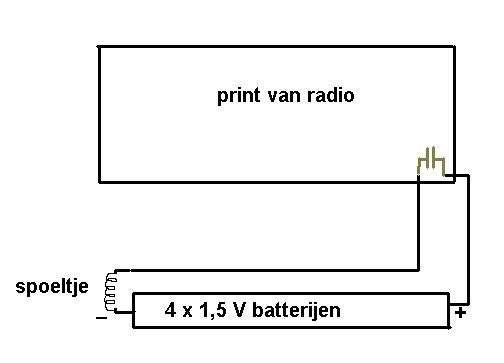

Waarom Hugo?
Blokkeren is toch blokkeren?
De HF kan geen kring vormen door de batterijen heen.
Een extra spoeltje is dus niet niet nodig imo.
Hallo Jim .... er zal zowiezo geen HF door de kring batterijen heen gaan want er staan toch genoeg ontkoppelcondensatoren over de voedingsspanning op de print en die worden daar dus kortgesloten. Wat men probeerde te zeggen in vorige reacties (dat begreep ik er tenminste uit) was dat de batterijen op HF-gebied "gescheiden waren" van de print van de radio maar dat is echter niet het geval want met de + leiding liggen ze nog vast aan de print. Ik heb even een kleine tekening gemaakt voor alle duidelijkheid.
Wat ik me nog afvraag: stel dat er toch nog een klein beetje HF op de klemmen van de voedinsspanning op de print zouden staan, waarom zou dat niet naar de batterijen mogen gaan?
