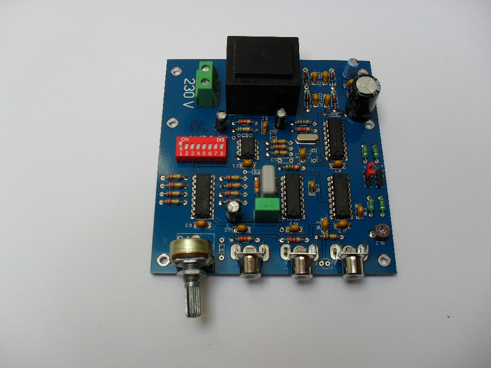

[image]AM MW pll midden golf zendertje bouwpakket oscillator maar dit keer met opgebouwde 230 v voeding en stereo audio ingang.
Kan geleverd worden als bouwpakket maar ook kant en klaar in elkaar gesoldeerd.
Makkelijk in elkaar te zetten bouwpakket.
Door middel van 8 dip switches is de frequentie in te stellen tussen 531 tot en met 1602Khz. In stappen van 9 Khz
Ze zijn zelfs bruikbaar van 9 tot en met 2304 Khz. (codetabel wordt digitaal als pdf meegestuurd)
Print werkt met x-tal 9.216Mhz en ic's CD4053B,CD4060B,CD4046B,CD40103B enLM358N.
Print met alle componenten inclusief de antenne versterker zonder antenne audio en voeding connectoren (Bedrading kan rechtstreeks op de print gesoldeerd worden.) kost 27,00 euro
excl verzending
Print compleet met alle componenten inclusief de antenne versterker en connectoren kost 28,5 euro. excl verzending
Documentatie wordt per e-mail verstuurd als PDF bestand.
Voedingsspanning 230 V.
Eenvoudig te bouwen
Eenvoudig in bediening (geen HF afregeling nodig)
Zeer stabiel (kristalgestuurd)
Frequenties exact op de officiële kanalen (531 - 1602 kHz in stappen van 9 kHz)
Stereo audio ingang.
Omvang levering print eventueel de onderdelen en een beschrijving (als pdf).
Afmeting: 107x100mm
Benodigd gereedschap.
Soldeerbout en een kniptang.
Durf of kun je hem niet zelf in elkaar zetten dan kan ik dat voor 7,5 euro meer ook doen.
Ze gaan dan ook getest de deur uit.
LET OP gebruik binnen de eu is enkel toegestaan met een dummyload en dus niet aan een antenne.
Zou je er wel een antenne aanhangen dan is het bereik van de zender zo'n 50 meter (met draad antenne van 2 meter en de antenne versterker maximaal op afgeregeld)
Uiteraard is dit getest op een lege frequentie.
Gebruik is op eigen risico.
LET OP Op de print is 230v aanwezig hier dien je dus mee uit te kijken.
Meerdere sets leverbaar
De optie om een led te plaatsen die de modulatiediepte aangeeft is aanwezig.
Ook de audio is aangepast zodat ook hogere tonen doorgelaten worden.
Dit is ook weer uit te schakelen.
Ophalen kan in Best.
Verzendkosten voor alleen een print binnen Nederland 1,50 euro.
Verzendkosten voor alleen een print naar België of Duitsland 3,00 euro.
Verzendkosten Zender niet gebouwd binnen Nederland zijn 2,50 euro.
Verzendkosten Zender niet gebouwd naar België of Duitsland zijn 4,00 euro.
Verzendkosten Zender gebouwd binnen Nederland zijn 3,00 euro.
Verzendkosten Zender gebouwd naar België of Duitsland zijn 4,50

door Otto @, Drenthe, 02-08-2015, 13:15 (4041 dagen geleden) @ reneke
Zie ik nou de aardvlakken gewoon tot aan de 230V door lopen? Volgens mij is er geen enkele rekening met de kruipafstanden gehouden. Als dat zo is, dan is dit ontwerp zeer onveilig. Als je iets van een ander kopieert, doe het dan goed, zou ik zeggen :-)
Otto

door Maarten Bakker ⌂ @, Haarlem/Delft, 02-08-2015, 22:21 (4041 dagen geleden) @ Julius
Gewijzigd door Maarten Bakker, 02-08-2015, 22:24
Ik zie ook een groundplane gewoon onder de trafo en printkroonsteen verdwijnen, zou dus zomaar kunnen dat Otto gelijk heeft. De TS zal zijn layout dan toch wat aan moeten passen om een veilig niet-geaard product te kunnen verkopen.
(ruwweg: voor geaarde producten >2mm tussen net en aarde/aanraakbaar, voor niet-geaarde/dubbelgeïsoleerde producten >4mm tussen net en massa/aanraakbaar vereist)

door reneke @, Best, 03-08-2015, 17:18 (4040 dagen geleden) @ Otto
Gewijzigd door reneke, 03-08-2015, 17:32
[image][image]
De ground loopt inderdaad door tot aan de transformator ingang.
Wel is de print voorzien van industriële fabrieks-lak die dus ook isoleert.
Kortsluiting kan dus eigenlijk nooit.

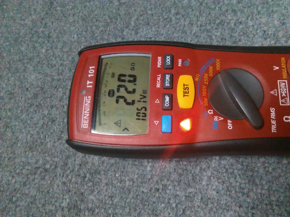

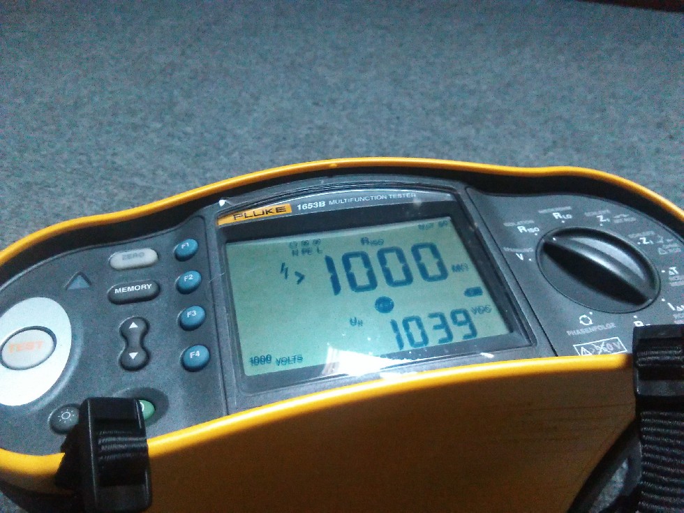

Voor de zekerheid heb ik vandaag de megger erbij gepakt en eens gekeken wat de print daar op doet.
Geen vonken op 1000 V
En de weerstand is niet meetbaar 1e meter (fluke) kan maar meter tot 1000 megaohm, en de 2 de meter (Benning) houd op bij 22 gigaohm.
Op alle 2 de meters heb ik dus geen enkele meetbare weerstand tussen massavlak en de 2 ingangen van de 230 V.
Ik weet dat er tegenwoordig steeds meer materiaal uit azie komt waar de contacten ook erg dicht op elkaar liggen waar zelfs gewoon een CE keurmerk op zit.
De norm hierover ben ik nog niet tegen gekomen maar daar zoek ik nog even op verder.
Hier en daar wordt er gesproken over 2 mm voor klasse 1 en 4 of 5 mm voor klasse 2 maar voor gelakte print wordt er weer minder vereist omdat daar geen sluiting kan ontstaan.
Allemaal forumwerk dus niets officieels.
(@ Otto dit is geen kopie van een print van jou, dat had ik misschien beter wel kunnen doen ;-) dan was deze commotie er nooit geweest)
Wist overigens ook niet dat jij er ooit een gemaakt had met voeding aan boord?
Heb je die ook ooit verkocht gehad of enkel voor eigen gebruik?
Compleet getekend in Sprint layout met de automassa functie aan.
Grotendeels het schema van jou en daar heb ik wat aanpassingen op gedaan.
Hoog frequent is een leuke hobby en dat moet het ook blijven.
Ook jij kunt als geen ander beamen dat je het voor het geld niet hoeft te doen.
Rene

Maar die mensen gaan niet alleen maar een printje kopen.
Die willen een compleet apparaat.
TS biedt toch gebouwde printen aan?
Am middengolfzendertje
door Maurice ⌂ @, Dordrecht, 03-08-2015, 22:46 (4040 dagen geleden) @ Julius
Wel degelijk moet je daar rekening mee houden.
Als er wat met die trafo gebeurd staat de boel via de tulppluggen onder spanning.
En genoeg verbrande printtrafo's gehad.
Door gespetterde printplaten.
Printen branden niet ze smeulen, gevolg kool en dat geeft geleiding.
Mis ik ook een zekering.
Als er wat secondair ontploft staat die printtrafo te koken.
En elko's doen dat, trekken de brugcel om zeep etc etc.
Juist dit wat geen geluid geeft (uit zich zelf) gedoemd om aan te laten staan.

@ Rene,
Frees gewoon even die toplaag koper weg, of leg laagspanning verbinding
even door naar dat 3pen plugje.
Los adaptertje als advies en
Opgelost.
Gewoon toegeven foutje gemaakt, overkomt de beste.

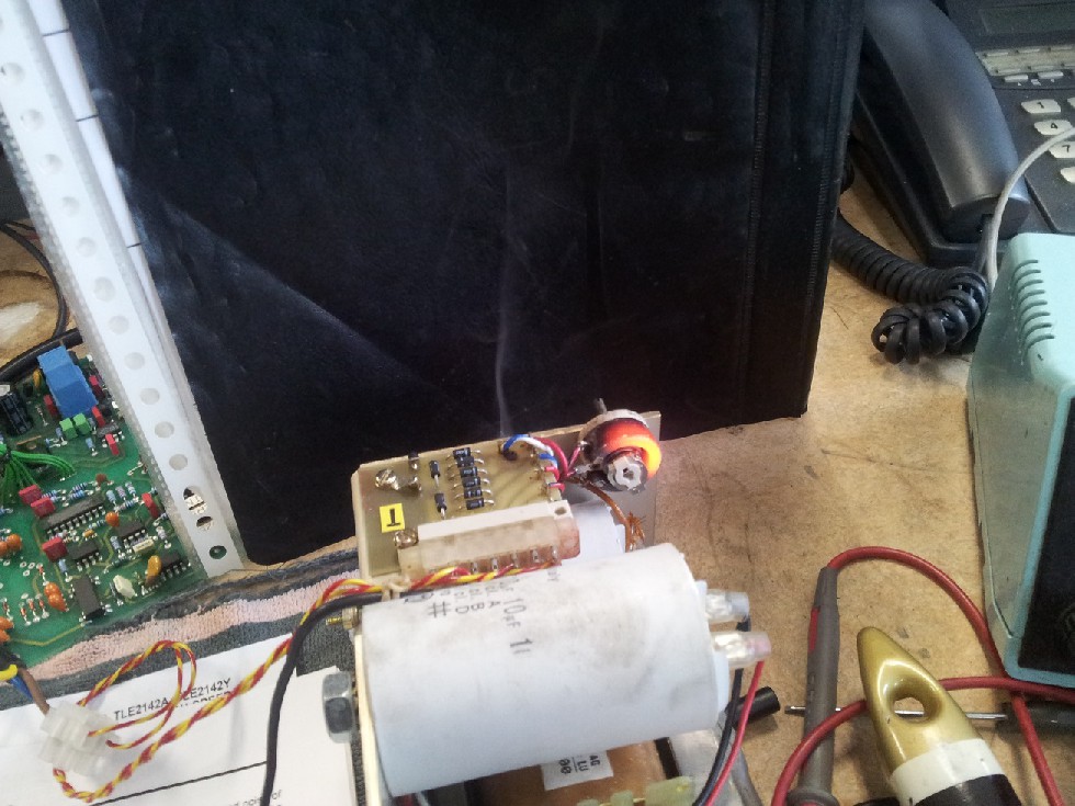

door Maurice ⌂ @, Dordrecht, 06-08-2015, 21:45 (4037 dagen geleden) @ Maurice
Toevallig vandaag zo'n door brandende print te pakken.
Kijk bij Wit-Blauw draadje waar de print staat te smeulen.
Beide Blauw-wit draad is de secondair trafo.
Tevens doordat deze Primair een Rehostaat van 100 Ohm in serie heeft staan
staat deze mooi rood door die sluiting.
Puur verbranding en hierdoor ontstaat kool en dat geeft geleiding.
EN ja is wel een 650Vdc voeding. 230V Primair.
Normaal heeft deze een 500mA zekering en wordt die keurig stuk getrokken.
Nu ivm DEMO staat er wat meer tussen voor het effect.(Gaat toch de prullenbak in)

René,
Het klink allemaal wat hard, maar ik herinner me nog wel de discussies die er zijn gevoerd over de veiligheid. Ik kan de discussie niet direct terug vinden, maar wel de bespreking van de print zoals het geworden is: http://www.philipsradios.nl/forum/index.php?id=4785
Otto

Ik ga morgen even kijken wat er machinaal weg te frezen valt.
Ook is er de optie om er 1 gaatje bij te maken en de print te aarden.
Wat me het meest opvalt is dat er wel door meerdere mensen hierop gewezen wordt, maar ik het nergens officieel terug kan vinden.
Heb er vandaag de CE richtlijn nog even bij gepakt.
Maar ook daar wordt er niet zo specifiek op ingegaan.

Hallo Rene,
De regels voor de minimum isolatie afstanden etc. zijn te vinden in de EN 60950 norm.
In een ander bericht heb je het over industriële isolerende lak op de print.
Dat is absoluut niet het geval. Die lak is niet voor isolatie bedoeld!
Die lak noemen we in de PCB wereld een soldeermasker, en die is ervoor om te zorgen dat er bij het automatisch soldeerproces (golfsolderen) geen sluitingen optreden tussen de sporen.
Arjan

door Maarten Bakker ⌂ @, Haarlem/Delft, 04-08-2015, 01:57 (4040 dagen geleden) @ reneke
Gewijzigd door Maarten Bakker, 04-08-2015, 02:06
De reden dat ik 4mm in mijn hoofd had (het blijkt tegenwoordig 6 te zijn, dat vind ik dan weer best veel), is dat de isolatiesterkte voor een niet geaard apparaat geen 1000V moet zijn, maar >4000V!
Bij netspanning lijkt me de vuistregel dat je minstens de daarvoor algemeen geaccepteerde norm moet volgen, zelfs als metingen volgens een eigen minder strenge norm uitwijzen 'dat het wel goed zal gaan', toch wel gewenst. Zelfde categorie (letterlijk en figuurlijk) als het toepassen van bijvoorbeeld Y condensatoren.
Gevolgschade aan aangesloten apparaten, brand, electrische schok zijn allemaal relatief zeldzame bijverschijnselen waar in zulke normen rekening mee wordt gehouden. De kans op zulke verschijnselen verzestienvoudigen (ik doe er even een wilde gooi naar op basis van een kwadratische extrapolatie, geen meetgegevens van keuringsinstituten bij de hand), maakt van een zeldzaam verschijnsel niet opeens iets dat elke dag misgaat maar alsnog zou ik het risico niet willen nemen.
De tip die elders genoemd wordt om de boel even bij te frezen (en dan weer af te lakken) lijkt me het makkelijkst.
