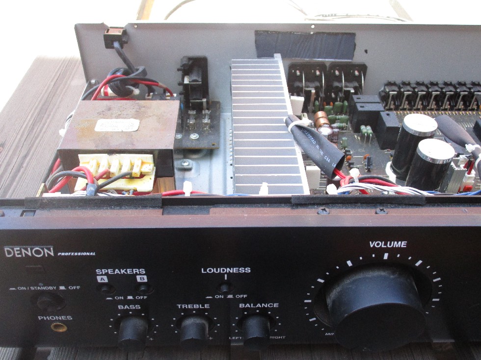

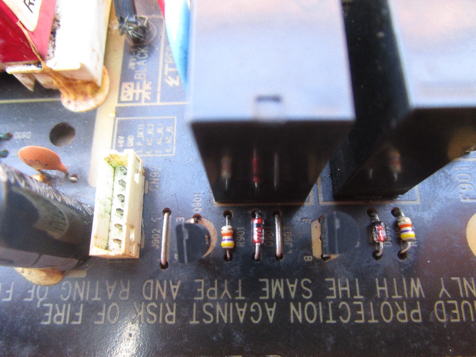

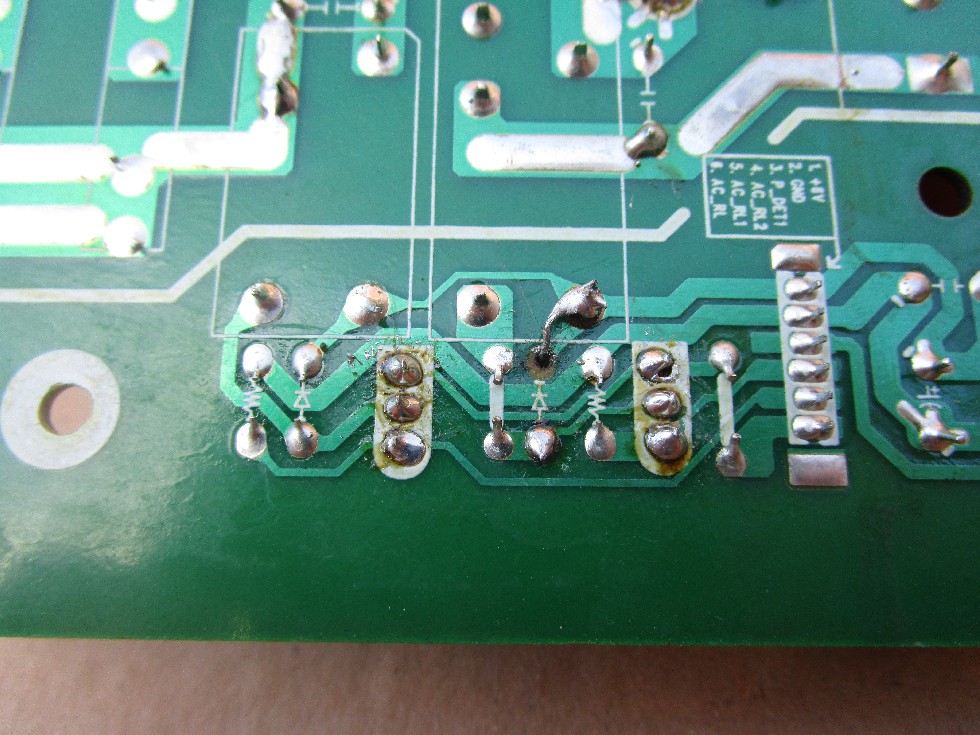

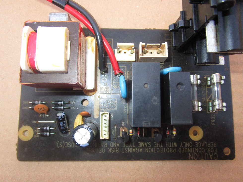

[image][image][image][image][image]Beste,
Graag een bruikbare tip voor een leek, zie foto's!
Het relais in de voeding pakt niet aan, maar tikt als een uurwerk.
Zo te zien is er vroeger aan de diodes al een herstelling gebeurt.
Zou ik de diodes moeten aanpakken of ook beide transistoren?
Mvg,
Thierry

Ik zou het zoeken in de gelijkspanning van de relais. Zit daar geen elcootje in dat capaciteitsloos geworden is.?
Ik zoek het schema op het www, maar vond het nog niet.
Ik heb wel een docu gevonden van de PMA-A100, maar dat lijkt op een andere versterker.
Waarschijnlijk gaat het over de DN-A100P
Staan de twee elcootjes naast de kleine stand-by trafo niet wat bol aan de bovenzijde?

door Dave @, Omg. Leiden, 04-08-2015, 17:59 (4040 dagen geleden) @ thierry
Het platgedrukte elcootje linksonder lijkt al enigszins op te bollen, of is dit gezichtsbedrog?
Even doormeten en je weet het.

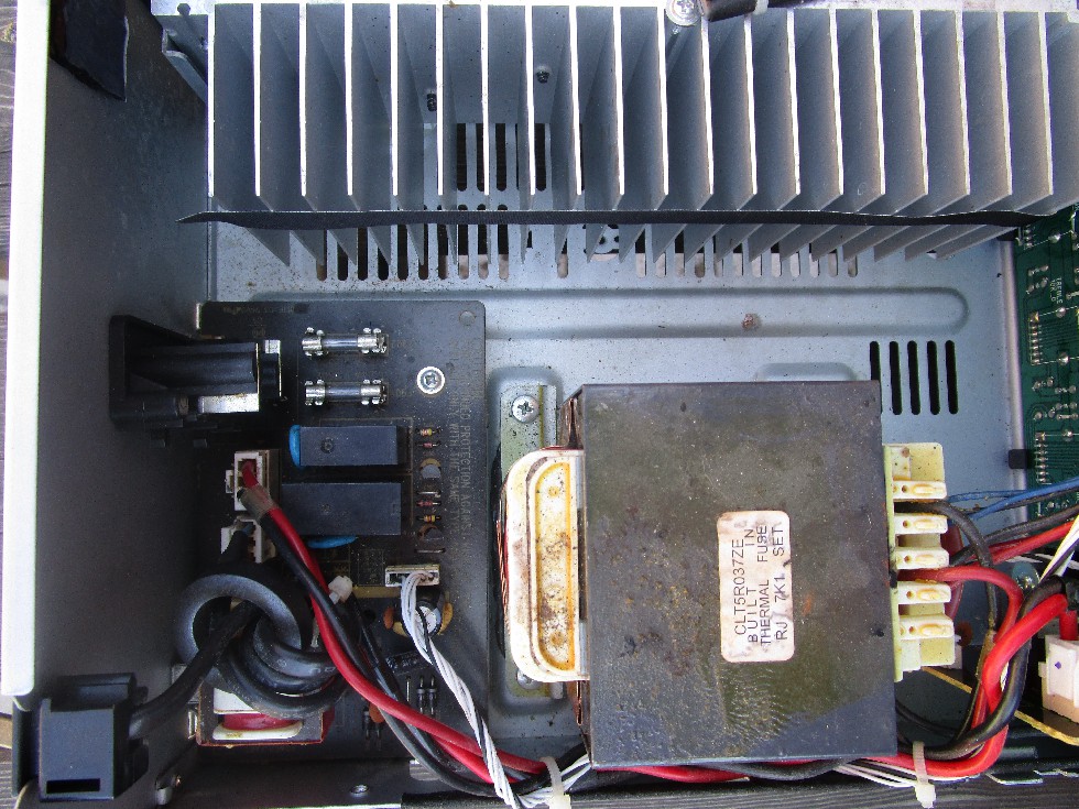

Is de grote voedingstrafo wel goed?
Ik heb bij Denon's wel eens onderbroken thermische zekeringen gehad waardoor het inschakelrelais ook blijft klikken

door thierry @, België, 06-08-2015, 20:05 (4038 dagen geleden) @ PL500
Beste,
Zou het kunnen zijn dat de thermische zekeringen ingebouwd zijn in de voedingtransfo?
De versterker komt uit een café, en er is zo te zien al het een en ander ingelopen.

door PL500, 07-08-2015, 15:45 (4038 dagen geleden) @ thierry
Ja,zit in de primaire...als die oneindig meet weet je genoeg..
De voedingsspanningen komen dan niet op en het relais blijft staan klikken als een klok
