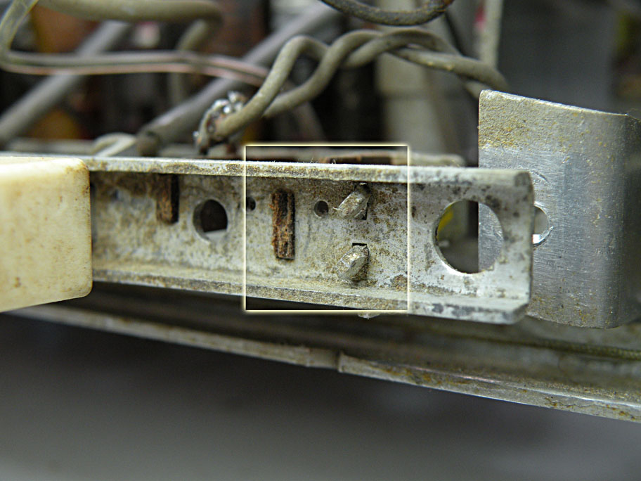

Ik ben begonnen om te zien of ik de afgebroken aan/uit schakelaar kan repareren.

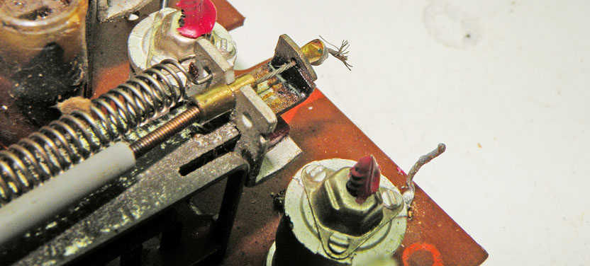

Allereerst de bedrading voor verlichting, toon en voeding los solderen.

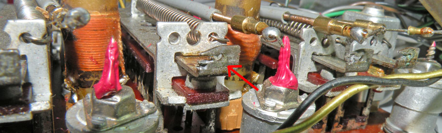

Daarna het mechanische deel van de schakelaar met de bowden kabeltjes los gehaald van de HF-print.
Is een beetje lastig want het eind va het stalen kabeltje zit geklemd in een alumium strip.
Die moet eerst open gewrikt worden waarna de kabel er uit kan worden geschoven.
Dan komt het mechanische deel vrij.

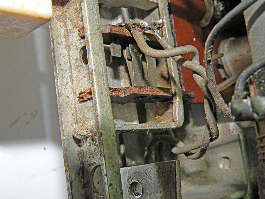

Om de pertinax strip met de (verdwenen) toets uit het frame te krijgen moeten er vier (2 aan elke kant)omgezette stripjes terug gebogen worden waarna de opgesloten pertinax en metalen strippen los komen te liggen.
Echter de omgebogen stripjes zitten verstopt onder de nog aanwezige toets van de verlichting, slecht te bereiken.
In aanmerking genomen dat de overige pertinax (karton) strippen van slechte kwaliteit zijn en ook de schuifcontacten zeer sterk gecorrodeerd zijn laat ik mijn oorspronkelijke idee om een nieuwe strip (met contacten) en toets te maken, varen.

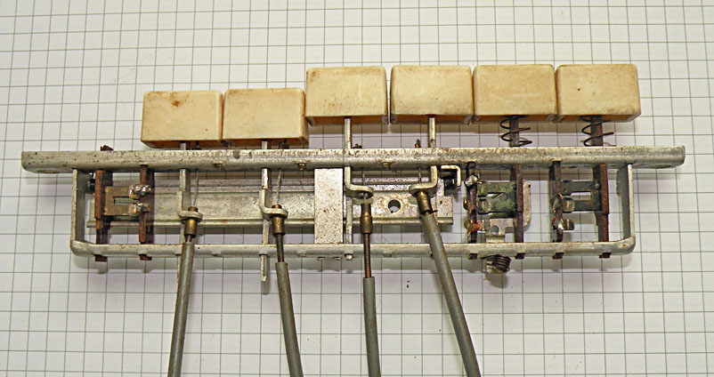

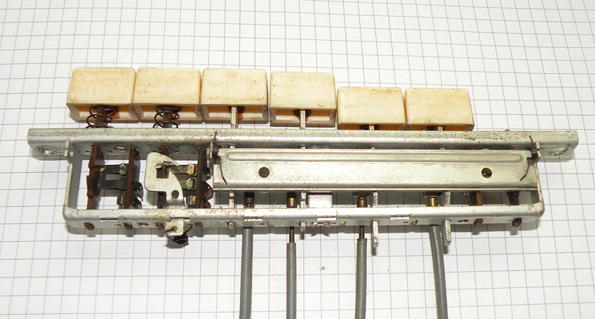

Ik ben dus nu op zoek naar een mechanisch schakelsectie met druktoetsen en contacten zoals afgebeeld op de foto's. Ik denk dat de sectie van het model L4X95T hetzelfde is.
Ook een nieuwe, nette kast zoek ik.
Of een L4X05T (L4X95) slooptoestel, hoeft niet te werken, hoeft geen antenne op te zitten etc, stel ik op prijs.
