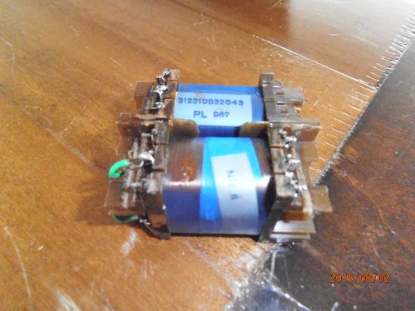

Ik heb een Aristona pickup met ingebouwde versterker gekocht. Toen ik hem aanzette deed hij niets, bleek dat de transformator die er in zit kapot is.
Ik heb al gezocht op internet naar het schema van dit apparaat, maar kan niets vinden.
Het is een Aristona AR8476.
Ik heb een foto gemaakt van de trafo.
Er staat geloof ik PL967 op (kan ook PL867) zijn, dit is niet goed te lezen.
Wie zou mij kunnen helpen aan zo'n trafo en/of schema van dit apparaat?
Gr Freek

door Maurice ⌂ @, Dordrecht, 08-08-2015, 06:42 (4037 dagen geleden) @ freek
Freek
denk dat de interne trafo zekering defect is.
KIJk heel goed tussen de wikkeling.
Tevens valt op veel dikker draad dan trafo spoeldraad.
Zit op de primaire zijde.
2 draden los halen en trek je zo die zekering er uit.
solderen kan maar GEEN nieuw tin toevoeren - is speciaal tin.
proberen maar.
-zekering kan gesprongen zijn door fout van de versterker,

door freek @, België, 08-08-2015, 06:50 (4037 dagen geleden) @ Maurice
Hallo Maurice,
Nu je dat zo zegt over die zekering dan zou je wel eens gelijk kunnen hebben. De groene draad op de foto gaat naar een plastic gedeelte wat tussen de wikkelingen zit.
Ik zal dit eens proberen los te halen.
In ieder geval bedankt voor de info.
Gr Freek

door freek @, België, 08-08-2015, 07:29 (4037 dagen geleden) @ freek
Hallo Maurice,
Ik heb de 2 draadjes losgesoldeerd, kun je nu zonder dat je iets kapot trekt het zekeringgedeelte er uit trekken? Het zit nogal vast als ik het probeer los te halen.
Gr Freek

door Leo Snoeren ⌂ @, Dongen, 08-08-2015, 07:35 (4037 dagen geleden) @ freek
Hallo Freek,
Niet wringen of buigen, gewoon met een tang recht naar achter trekken.......
Succes!

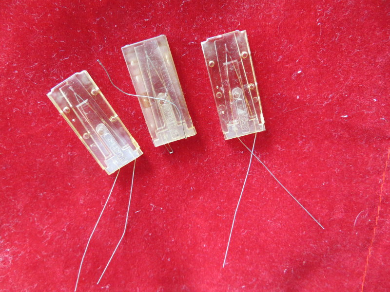

door Dominic @, Breda, 08-08-2015, 07:33 (4037 dagen geleden) @ freek
Trafo gezocht
door freek @, België, 08-08-2015, 08:38 (4037 dagen geleden) @ Dominic
Hallo Dominic,
Bedankt voor deze informatie.
Als ik het zo bekijk, lijkt het er wel op.
Nu kan ik weer wat verder,
Gr Freek

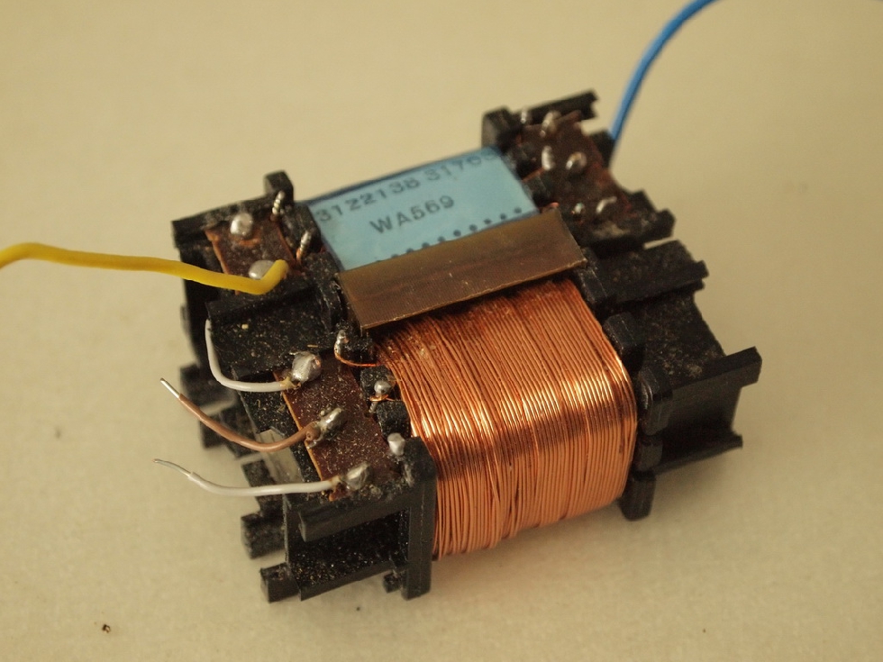

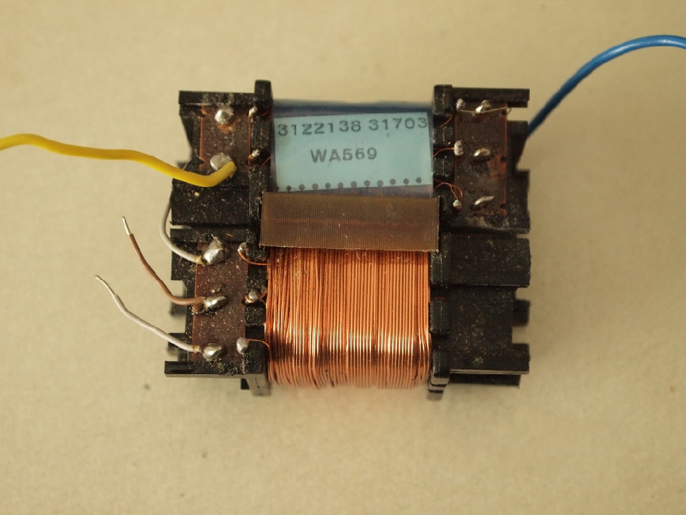

door Gerard ⌂ @, Bergen (NH), 08-08-2015, 10:07 (4037 dagen geleden) @ freek
Ik heb al vele jaren een soortgelijke trafo in mijn bezit. Foto plaats ik - desgewenst - later wel. Geen idee meer waar de trafo uit afkomstig was.
Opschrift:
3122138 31703
WA569
Aansluitingen primair 220 of 240V, secundair (gemeten) 10,8 - 0 - 10,8V (net aangesloten op 220V aansluitingen).
Wanneer je interesse hebt, verneem ik dat wel.
M.vr.gr.
Gerard Jongbloed

door Gerard ⌂ @, Bergen (NH), 08-08-2015, 10:17 (4037 dagen geleden) @ Gerard
Foto's maar meteen gemaakt en geplaatst...

Probleem met die trafo's is dat ze uiterlijk en qua opdruk vergelijkbaar zijn, maar toch andere wikkelingen, spanningen, stromen kunnen hebben. Als de nummers vrijwel overeenkomen maar de cijfers op de 9e t/m 11e positie van het 12-cijferige codenummer verschillen, zelfs als de rest van het nummer letterlijk klopt, is de kans groot dat het een trafo voor een compleet ander apparaat is. Het enige cijfer dat in de regel niet overeen hoeft te komen is het 12e cijfer.
Uitleg aan de hand van het nummer van de trafo van de TS:
3122 = Consumentenelectronica (RGT, Audio, Video) Nederland
10 = vestiging, als de volgnummers volzitten kan er misschien hier doorgeteld worden
8 3 = transformator
204 = volgnummer, wordt voor elk volgend trafotype met 1 opgehoogd en heeft geen herleidbare betekenis
3 = revisie, puntnummer, geeft kleine constructiewijzigingen of verbeteringen aan. Mag meestal genegeerd worden.
De nummers met o.a. PL of WA zijn datumcodes, en kunnen ook handig zijn om een jaar vast te stellen, In dit geval is het niet echt een consistent leesbaar nummer maar het begincijfer 8 of 9 zou op 1968 of 1969 kunnen wijzen.
