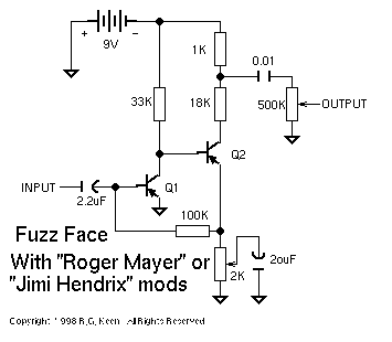

Hallo,
Ik wil de onderstaande fuzz maken voor mijn zoon, wie heeft er nog een paar goede AC128 torren voor mij ??
alvast bedankt, Rijk.

Je hebt hier wel een schakeling waarvan de plus aan massa ligt.
Mogelijk is er een gelijke schakeling met BC transistoren zodat je geen
problemen krijgt met aansluiting op moderne app.
willem
problemen krijgt met aansluiting op moderne app.willem
Dat de + aan de massa ligt is geen probleem. das interne keuken binnen het Fuzzbakje... zolang het batterijgevoed wordt, of met een eigen netvoeding.
Volgens audiofielen is het Type transistor heel belangrijk voor het resultaat.
Het voornaamste is dat het een Germanium PNP is. Het leuke aan Ge torren is dat er met een minimum aan instelweerstanden toch wat uitkomt. (door de lage drempel en de ICeo). Voor aanpassing naar Si is er wat meer nodig en dan is het Jimmy Hendrikx vleugje eraf. Er is dus nog wat (beperkte keuze

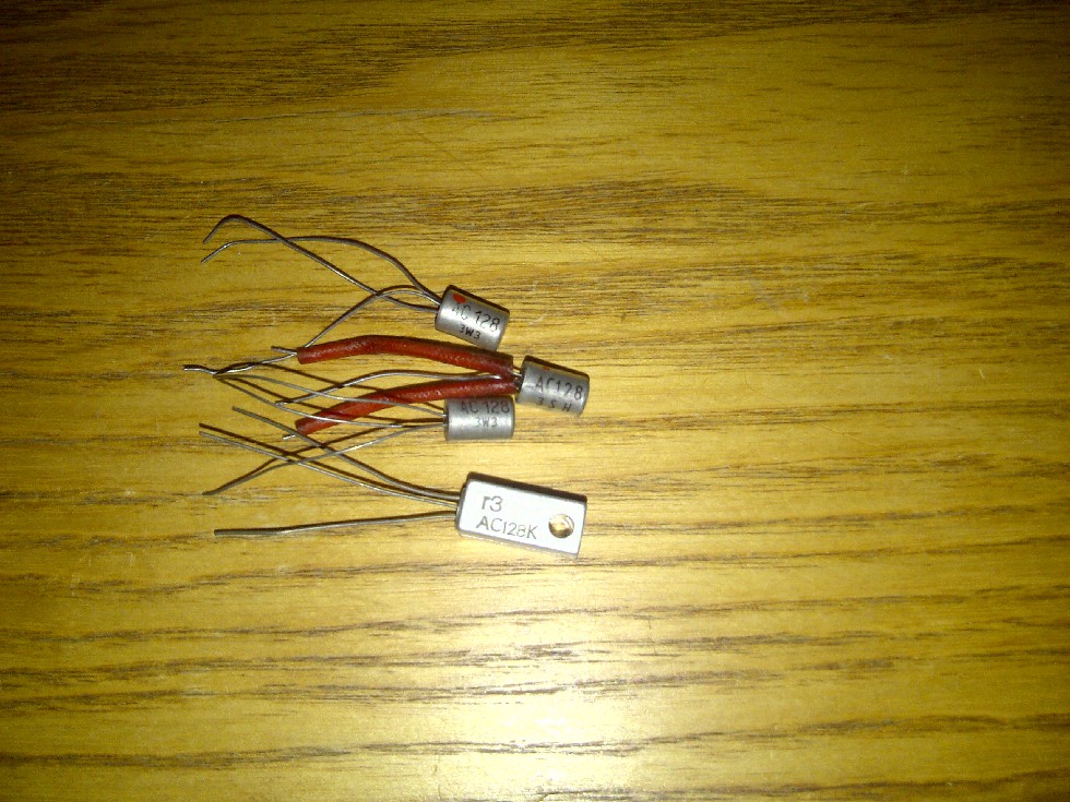

Hoi Rijk,
Heb nog 4 stuks liggen.
![[image]](images/uploaded/2015081517444755cf5e6fad594.jpg)
Peter
