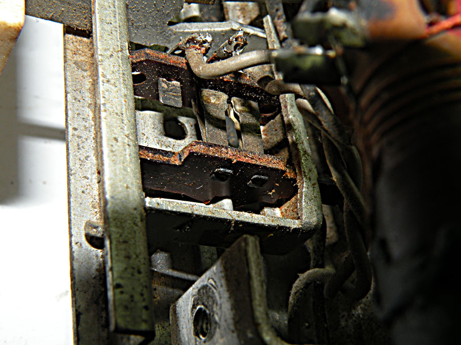

Bij het werken aan mijn L4X05T valt het geluid regelmatig weg of staat de boel te oscilleren.
Oorzaak slechte contacten op de golfbereik schuifschakelaars.
Een dikke, zwarte-bruine (nicotine) oxide laag op de contacten.
Ook heeft die radio jaren lang in een vochtige omgeving gestaan.
Die contacten zijn bevestig aan een pertinax strip.
Ook zit er een vettige "waas" over die strippen met contacten.
Hoe kan ik die contacten het beste schoonmaken?
Ik beschik over Contact spray van Griffon.
Deze spray zou geschikt zijn voor potmeters en schuif contacten.
Ook staat er op mijn "spuitbussen plank" Contact cleaner van het merk Kontakt Chemie.
Deze spray reinigt en "smeert" ook de contacten.
Ik wil voorkomen dat de pertinax strippen straks volgezogen met smeermiddelen bros en/of geleidend worden.
Met een wattenstaafje bereik ik alleen de buiten kant van de strippen.
Iemand een goede raad?

Schoonmaken gaat uitstekend met contactspray. Alleen moet je na afloop de contacten reinigen met IPA, dit haalt de vettige contactolie weg. Er blijft dan een schone schakelaar over. Ik ben zelf nogal een groot fan van K2 ovenreiniger (te koop in de supermarkt) Het is erg agressief spul, pas op voor potmeters en dergelijke. Lekker insoppen met kwast en daarna (erg) goed schoonspoelen met water. Uiteraard voldoende lang laten drogen Als je spoelen of zo hebt, is het beter geen ovenreiniger te gebruiken, het is erg agressief en ik weet niet wat met met koperdraad doet op den duur.

Ik heb het bij de mijne eerst allemaal ontvet met IPA. Dan de contacten waar je bij kunt licht poetsen met zilverpoets (licht poetsen want het is maar een dun laagje zilver).
Daarna de rest met Kontakt 60-WL-61 behandeld.
Alles waar ik niet bij kon heb ik eerst met IPA, daarna met Tuner600 en als laatste met een drupje Kontakt-61 behandeld.
Speelt weer als een tierelier. :-D :-)

Ik heb met IPA de contacten bespoten en daarna ongeveer 100 keer de contactschuiven bewogen.

De fout is gevonden, geen defecte germanium transistor maar een afgebroken lipje van 1 van de schuif schakelaars.
Ik ga nu verder met het verwisselen van het mechanische deel van de schuifschakel unit.
