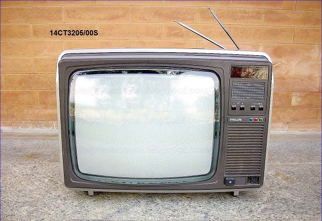

Een vraag over reparatie kleuren tv.
Op de eerste plaats bedank ik Gerard die mij al geholpen heeft
met opgang brengen van de tv
maar deze fout die ik nu heb komen we niet uit
Als ik de tv aanzet (hikt hij paar keer voor dat hij aanslaat)
2X 3X of 4X
Vervangen is Cascaden-BU208A-C567-C562-Lijntrafo-TS463
![[image]](images/uploaded/2015082010304455d590345114e.jpg)
Weet iemand van U wat de oorzaak kan zijn.
GR-Johan..

Is de aarding van de aquadaglaag nog in orde?

Je bedoeld laag dat over de BB zit.
met draad aansluiting op BB voet N01 en een op print M02 dat is aanwezig.
GR-Johan..
TV vraag (K3)
door johan
, Waalwijk, 20-08-2015, 15:52 (4025 dagen geleden) @ soundman2
Je hebt gelijk die was niet geheel in orden.
stom dat ik dat niet eerder heb gezien
het probleem is opgelost.
Bedankt.
GR-Johan..
