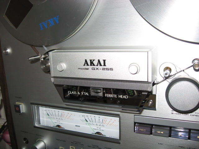

Enkel voor de tape liefhebbers foto van de koppenset GX-255.
Wat een pracht die glas koppen.
Inderdaad prachtig die GX koppen. Ze zitten ook in mijn cassettedeck de GXF80.
Toch is het door de koppen onbruikbaar.
De wiskop (erase) is geen GX kop en slijt als alle andere . Juist deze kop zorgt ervoor dat de band mooi vlak langs de gescheiden opname- en weergavekoppen loopt (Het deck heeft nabandcontrole en kan dus opnemen en direct weergeven.) De wiskop heeft als enige een aandrukviltje
De wiskop is ingesleten, althans het kunststof gedeelte, want de rest is ferriet, en daardoor loopt de band niet meer uitertst vlak langs de audiokoppen, met als gevolg fading van het audio op het buitenste spoor. Het viltje in de cassette is dan weer te klein om de band tegen beide audiokoppen te drukken. De wiskop was destijds niet meer leverbaar en daardoor moest het cassettedeck voortijdig worden afgedankt.
GX geeft dus niet de "onbeperkte" levensduur aan een cassettedeck.
Overigens zie ik op de foto dat waar het relais is teruggesoldeerd een hoeveelheid hars zit. Als je de print op dat punt netjes wil maken, kun je het hars verwijderen met een beetje spititus. Als je de zaal netjes iuitgesoldeerd hebt, is later nauwelijks te zien dat er aan de print "gewerkt"is.
