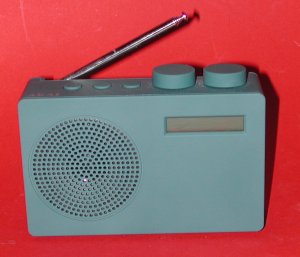

Als fervent radio 5 nostalgia luisteraar (AM 747 kHz) was ik genoodzaakt om een DAB+ radio aan te schaffen omdat per ingang van 1 september zoals iedereen wel weet radio 5 van de AM verdwijnt en ik de zender op mijn werk wil blijven beluisteren.
Mijn keuze was gevallen op een toestelletje van AKAI die het verder perfect doet maar met een dermate batterijconsumptie dat ik om de drie dagen de AA penlite's (4 stuks) alweer moet vervangen (TOPcraft ALDI)
AKAI DAB+ radio

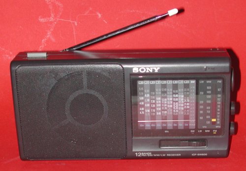

Mijn analoge SONY radio doet c.a. vijf weken (25 werkdagen) met de zelfde vier penlites.
SONY analoge radio
Ik ben aan het meten geslagen en kom op een stroomverbruik van c.a. 15 mA bij de analoge radio en c.a. 145 mA bij de DAB+ radio beide niet te luid spelend, bij volume uit 11 mA bij de analoge en c.a. 145 mA bij de DAB+
Ik denk niet (wie het weet mag het zeggen !!) dat er zuinigere DAB+ portables zijn maar hier wordt wel aangegeven dat de digitale techniek meer energie verbruikt.
Voor het DAB+ radio'tje toch maar het net-adaptertje meenemen als er een stopcontact (lang niet altijd) in de buurt is.

Ik heb dezelfde AKAI radio, ben ook erg tevreden over geluidskwaliteit en bedieningsgemak. Het bijgeleverde adaptertje kun je rustig in het stopcontact laten want als je radiootje uit staat gebruikt hij minder dan 0,1W.
De batterijstroom was bij mij ook 140-200mA afhankelijk van het volume. Jammer dat er niet een accu inzit die automatisch opgeladen wordt als de adapter is aangesloten. Duurdere DAB+ radio's hebben dat wel, en veel van die goedkope FM/USB radiootjes ook.

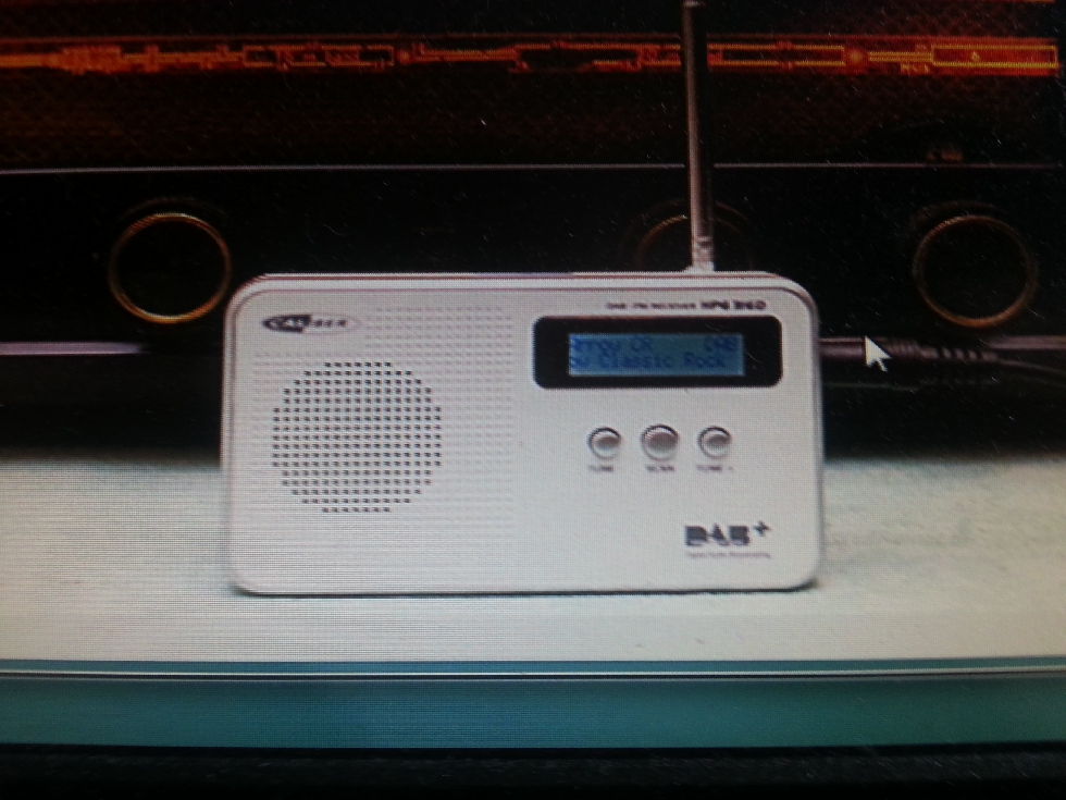

Het kan beter.
Ik heb een DAB+ ontvangertje wat ongeveer 20mA slurpt met de koptelefoon aansluiting verbonden met mijn MG zendertje. De luidspreker doet dus niet mee.
Energiegebruik analoge portable vs DAB+ portable
door Leo Bolier ⌂ @, Goor, 02-09-2015, 11:29 (4012 dagen geleden) @ Hans van Kampen
Vergat er bij te zeggen dat de radio gevoed wordt uit een 5 volt regelaartje via een aangepast USB kabeltje. Zo gauw de zender aan gaat wordt ook de radio ingeschakeld. Na enkele tientallen seconden heeft hij zijn voorkeur Radio 5 op DAB+ gevonden.
door Maarten Bakker ⌂ @, Haarlem/Delft, 02-09-2015, 14:55 (4012 dagen geleden) @ Leo Bolier
Dan is duidelijk waarom hij zuinig is: er zit een trage dus zuinige processor/signaalverwerking in. De Philips AE5250/12 die hier nu staat, start toch wat sneller op.
