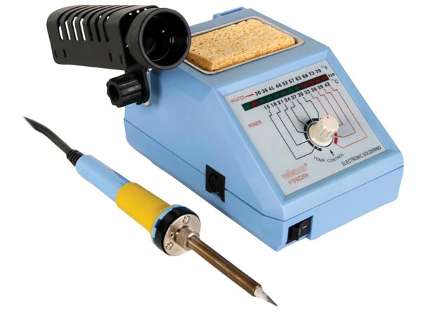

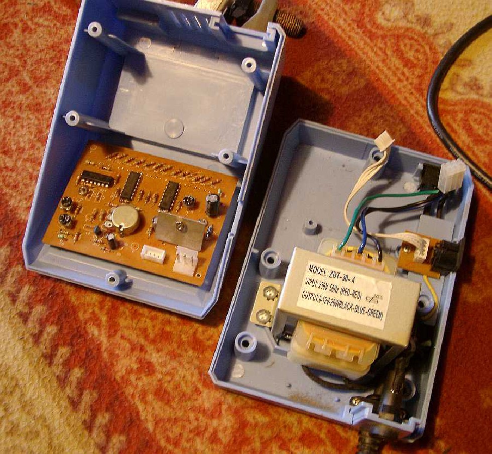

door Armand @, België, 16-09-2015, 16:28 (3936 dagen geleden) @ Fons Vendrik
Vermoed dat Velleman type VTSSC20N hetzelfde soldeerstation is.
Heb het ooit eens opengemaakt om de netschakelaar te vervangen.
Vrij eenvoudig, lijkt me niet al te moeilijk om de fout te zoeken zonder schema.

door Fons Vendrik ⌂ @, Ter Aar, 16-09-2015, 19:28 (3936 dagen geleden) @ Armand
Hallo Armand,
Bedankt voor je bericht.
De soldeerbout op de foto is identiek aan het apparaat dat ik heb.
Morgen komt het nieuwe pookje binnen en dan ga ik eens kijken.
Hopelijk is de fout eruit.
