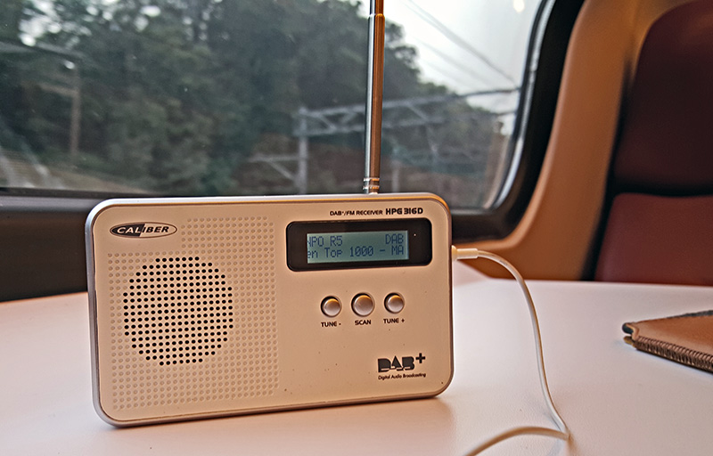

Vrijdag moest ik met de trein naar Utrecht. Aangezien op Radio Nostalgia de Evergreen Top 1000 werd uitgezonden nam ik mijn Caliber DAB+ radiootje mee.
Thuis is de ontvangst goed en ik was benieuwd hoe dat in de trein zou zijn. Vertrekkend vanuit Arnhem waren er veel drop-outs. Bij Ede-Wageningen waren dat er zoveel dat prettig luisteren eigenlijk niet meer aan de orde was en bij Veenendaal viel de ontvangst volledig weg. :-(
Ik heb toen maar de app van Radio 5 op mijn smartphone geïnstalleerd en kon toen ongestoord genieten van Radio Nostalgia. En de muziek klinkt op mijn smartphone sowieso al een stuk beter dan op de Caliber.

Herkenbaar; ik heb dezelfde ontvanger.
Op de meeste plekken in huis veel drop-outs.
Tor nu toe alleen achterin de garage goede ontvangst :-(

door Piet Blaas ⌂ @, Arnhem, 27-09-2015, 20:57 (3986 dagen geleden) @ Leo Bolier
Thuis geen enkel probleem, overal goede ontvangst. Maar de RTV-toren van Arnhem staat dan ook op ongeveer 5 km van mijn huis en er zit nagenoeg geen bebouwing tussen de toren en mijn woning. :-)
Maar goed, geen aanrader dus dit radiootje. :ng :th
