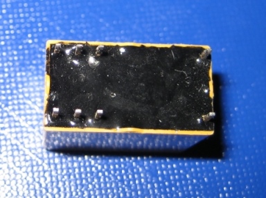

Wie kan mij helpen aan relais HB2Ae-DC24V (Gezocht)
door hdegreeuw
, Andijk, 30-09-2015, 13:48 (3922 dagen geleden)
Wie o Wie kan mij helpen aan relais HB2Ae-DC24V
![[image]](images/uploaded/20150930154811560be81be5083.jpg)
![[image]](images/uploaded/20150930154824560be828baa30.jpg)
Hij zit in een miniset van Sony MHC2500
Het geluid valt als maar weg en dan komt het weer op
Ik verdenk het luidspreker relais er van maar weet het niet zeker
Wie heeft er nog iets liggen?

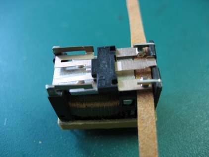

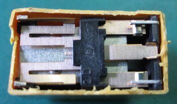

Wat Maurice schreef heb ik gedaan, maar kom er niet verder mee.
Waarschijnlijk moet ik de zijkanten er ook afhalen.
Heb er verder niets aan kunnen doen.
Heb hem er weer in gesoldeerd en in eerste instantie werkte hij goed.
Maar na een kwartiertje spelen opeens weer uit.
Als ik even aan de volume knop draai komt het geluid meteen meer terug.
Ik denk dat ik deze er maar uit soldeer en er een groter relais probeer in te solderen.

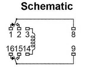

Wat zou het probleem zijn als ik het relais er uit soldeer en aansluiting 2 en 8 en aansluiting 15 en 9 gewoon door soldeer.
door franc
, Loosbroek, 06-10-2015, 20:39 (3915 dagen geleden) @ hdegreeuw
Als je dit alles doorsoldeert is er gerede kans dat bij inschakelen je speakers en eindtrappen eruit klappen door de zeer grote gelijkstroom die normaliter door het relais tegengehouden wordt.
Een eindtrap stelt zich eerst in na inschakelen en na wegvallen gelijkspanning op uitgang komt het relais in.
Dus dit doorverbinden nooit doen!
Groet Frank

doorverbinden van de relais contacten heeft tot gevolg;
1. na inschakelen kan er een knal of plof uit je luidsprekers komen tgv instellen van de eindtrap, de uitgangsspanning gaat uiteindelijk naar 0 volt en daarna hoort het relais pas in te schakelen. Dat werkt niet meer na doorverbinden vd relais contacten.
2. bij een defect in de eindtrap kan de DC-beveiliging het relais niet meer afschakelen met tot gevolg dat je luidspreker zal uitfikken (als een vd transistoren defect raakt gaat de uitgang naar de voedingspanning, er komt dan permanent de voedingsspanning op je luidspreker en die brandt dan door)
Dus;
1. relais vervangen (voorkeur)
2. contacten schoonmaken (vaak treedt, als de contacten beschadigd zijn, het probleem na enige tijd weer op)
Jezelf aanleren om de versterker met de volume regelaar op nul, vergroot de levensduur omdat de contacten dan stroomloos schakelen, waardoor inbranden niet plaatsvindt.
Een ander type/merk relais kiezen kan soms betekenen dat dat relais iets trager afvalt hetgeen tot ploppen e.d. kan leiden. Is geheel afhankelijk vd schakeling en eindtrap waarin hij is opgenomen.
gert

![[image]](images/uploaded/2015110921542756410803e822b.jpg)
![[image]](images/uploaded/2015110922051356410a8997ea9.jpg)
Zoals er al werd voorgesteld om er tegen te kloppen op het moment dat het geluid weg valt klopt dan komt het geluid weer terug
Dus zoals voorgesteld met een scherp mes de bovenkant er af gesneden.
Ik hoopte dat de contacten verticaal zouden staan maar dat is niet zo.
Dus heb ik er eens heel technisch in gekeken maar dat heeft niet geholpen.
Ben bang als ik ook de zijkanten open snij de veren in het rond springen.
Heb hem er weer in gesoldeerd en zowaar 2 a 3 dagen goed gegaan.
Maar daarna weer de zelfde storing.
Ben bezig om een ander relais te krijgen, dus nog even geduld voor het resultaat.
Hessel

Heb het relais zoals Maurice al zei met een scherp mesje van zijn onthulling ontdaan.
En alles bleef netjes op zijn plaats zitten.
Heb een klein strookje van een fijn schuurpapiertje geknipt.
Dat tussen de contacten gelegd en het contact dicht geknepen.
Moeders het schuurpapiertje heen en weer laten halen.
Dat is tenslotte het zware werk.
Het geheel weer in elkaar gezet en hij staat nu al een week naar volle tevredenheid te spelen.
