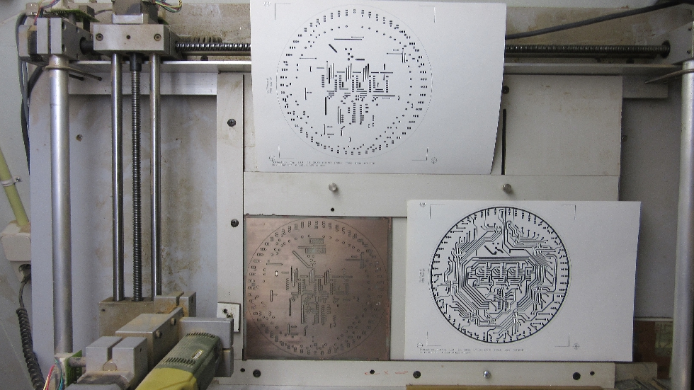

Dit was het laatste project wat ondanks het beschreven probleem tot een (bijna) goed einde is gebracht.
Dat bijna had niets met het programma te maken maar met een printontwerpfout (de display's werden in de verkeerde volgorde aangestuurd)
