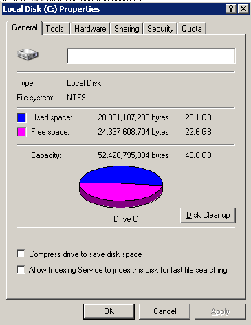

Indexer service uit bij XP?
Ik ben zeer benieuwd hoe dat moet.

Open Deze Computer, rechtermuisklik op de C-schijf.
Kies Eigenschappen op tabblad Algemeen, haal vinkje weg bij Inhoud van dit station mogen geïndexeerd worden.
Bij Windows Vista viel het me op dat de HD voortdurend aan het reutelen was en dat kwam door het indexeren.
Ik ben niet helemaal zeker of XP wel of niet indexeert maar ik dacht het wel.

Helaas, bij XP krijg ik geen algemeen bij rechtsklikken op C schijf.
Kan het ook bij configsys?
Trage PC
door Jac Janssen @, Eindhoven, 11-10-2015, 17:51 (3972 dagen geleden) @ ruudtx
Als je dan bij XP dan op properties kijkt, kun je het indexen wel aanvinken (of weer weghalen).
