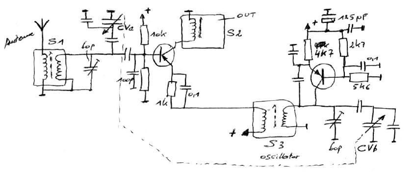

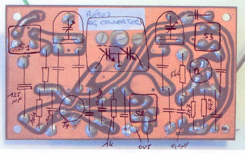

Hallo Gerard .... dit is wat ik er van gemaakt heb, hoe het precies in elkaar zit met het spoeltje S3 aan de uitgang weet ik niet want ik zie daar 5 aansluitingen aan de onderkant.
Nog een vraagje: hoe heb je de converter aangesloten aan je radio? je moet ook de massa aansluiten en liefst met zo kort mogelijke draden zodat, wanneer de converter aan je radio hangt, en de converter niet aanstaat, er eigenlijk geen andere zender meer te onvangen zou mogen zijn op je radio.
Ik weet ook niet welke kortegolf-antenne je aangesloten hebt maar denk er aan dat op sommige banden vd korte golf nu helemaal niets te horen is.
