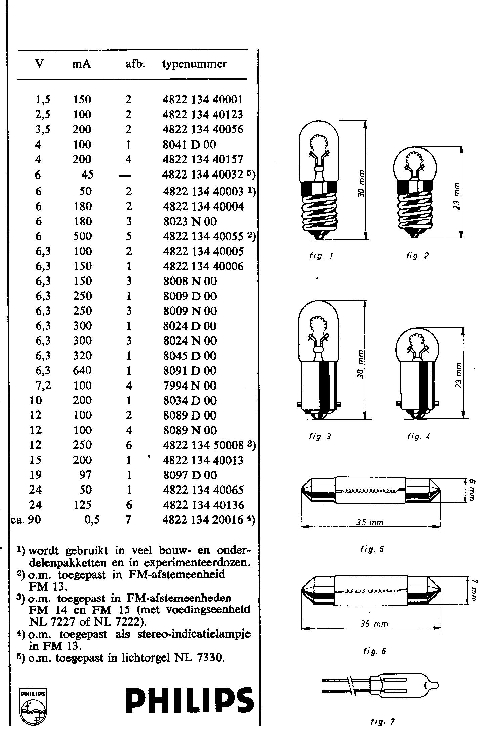

Dit overzichtje kwam ik in een hobbyscoopblad (Philips) tegen.
In sommige servisedoc's staat alleen een bestelnummer en geen volt en Ma gegevens en dan is toch wel makkelijker.
