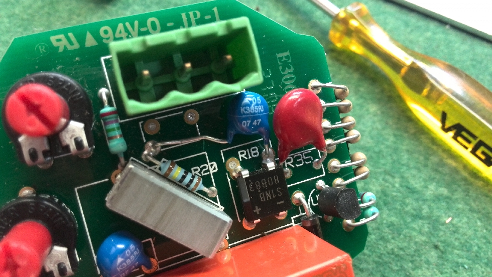

Wie weet welk type connector dit is? Ik zoek zoiets in 16 polige uitvoering.

Beste Jan Dirk,
Dat is de Phoenix MSTBVA 2,5/ 3-G-5,08
Als je een 16-polige wilt hebben is dat de Phoenix MSTBVA 2,5/ 16-G-5,08

De opmerking van Soundman2 vertaal ik als: er zijn varianten die eindigen op -5,08 en die eindigen op -5,00. Let dus wel even goed op.

In mijn werkzame leven bij Philips is er ooit eens een magazijnfout gemaakt met dergelijke connectoren. Er bestaan series met metrische afstanden tussen de pennen en ook series met afstanden gebaseerd op de engelse/amerikaanse maten. Voor een driepolige connector zal het niet meteen fout gaan, maar bij een 10-polige of meer breekt de zaak kapot. Vanaf de foto zou ik niet kunnen zeggen welke getoond wordt.

Bedankt voor de opmerking, omdat dat vast te stellen moet ik naar een andere lokatie.
De afgebeelde connector meet 5mm. exact tussen het hart van de pennen.

De serie heet CombiCon van Phoenix Contact.
Op de connectors staan delen van de typeaanduiding, in ieder geval ook de pitch ( 5.08 of 5.0 )
Er is nog een foutmogelijkheid, de ronde ribbels kunnen aan de voorkant of aan de achterkant van de steker zitten ! Dit is wel uit de coderingen te halen maar een foutje is zo gemaakt.
Je kunt ook losse delen plaatsen die minder contacten hebben.
