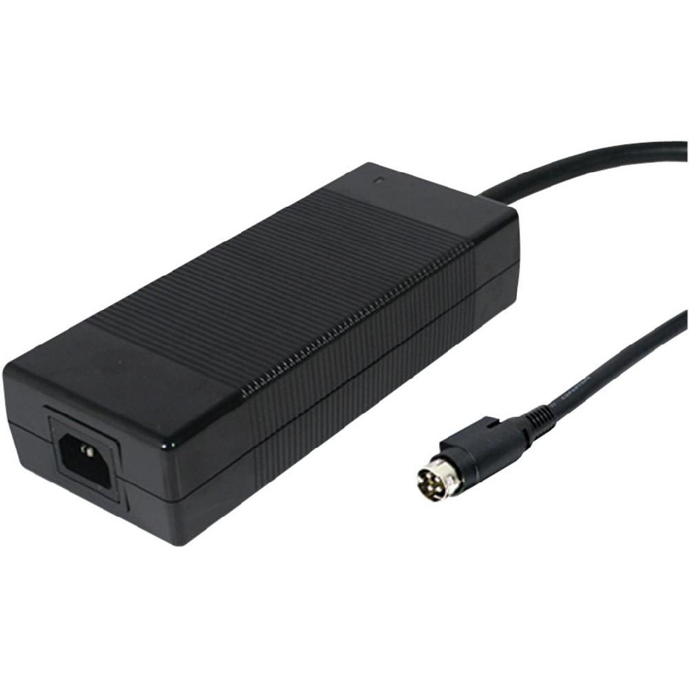

Hallo forumlezers.
Een vriend van me heeft voor zijn boot deze acculader besteld en afgeleverd gekregen maar het gaat om die stekker. I.p.v. dat er een rode en zwarte accuklem aan de kabel zit, zit er een klein 4 polig stekkertje aan.
Is iemand bekend hiermee ??
![[image]](images/uploaded/20151011151302561a605eb8986.jpg)
Foto: Conrad
In de beschrijving staat dat pen 1 en pen 4 de plus is en pen 2 en 3 de min, afknippen die handel en er accuklemmen op solderen lijkt mij een optie.
Dank alvast.

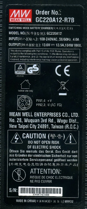

door Hans van Kampen
, Voorhout, 11-10-2015, 17:10 (3973 dagen geleden) @ soundman2
Ik denk wel dat je gelijk hebt Henk, ik vind dit ook helemaal geen apparaat om een grote loodaccu van een boot mee op te laden maar een vriend van me kwam hier mee aanzetten of ik er in plaats van dat stekkertje 2 knijpers (1 rode en een zwarte) op kan zetten.
![[image]](images/uploaded/20151011190750561a97661876b.jpg)
Retour met dat ding in ieder geval.

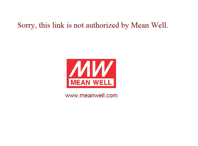

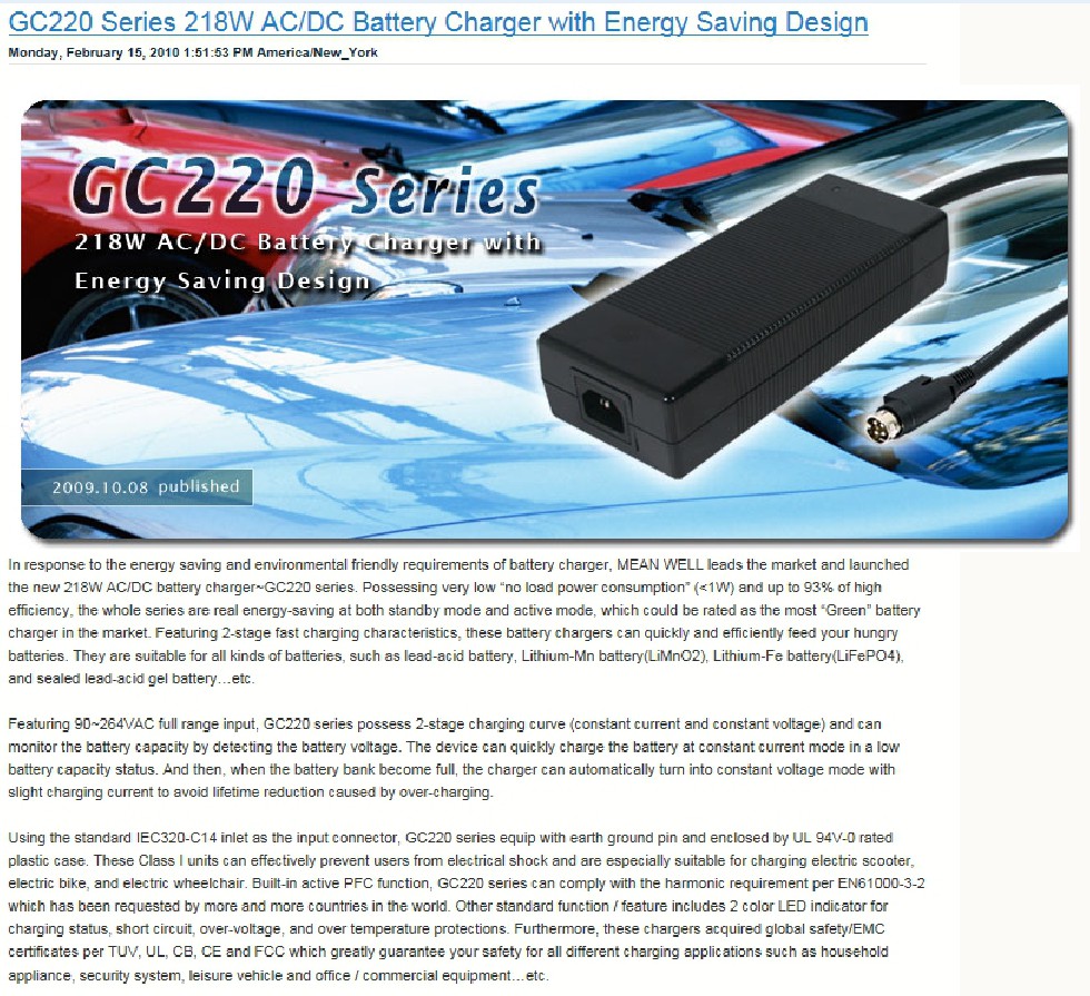

, Voorhout, 11-10-2015, 18:01 (3973 dagen geleden) @ soundman2
Als ik op de link klik krijg ik dit
![[image]](images/uploaded/20151011200005561aa3a563b13.jpg)
Op een andere site vond ik dit:
![[image]](images/uploaded/20151011200037561aa3c59e148.jpg)
De auto's op de achtergrond zeggen mij ook al genoeg.

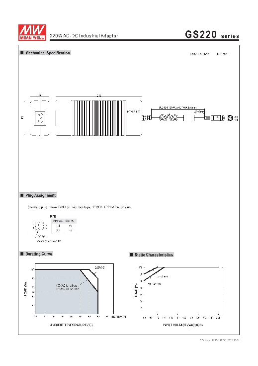

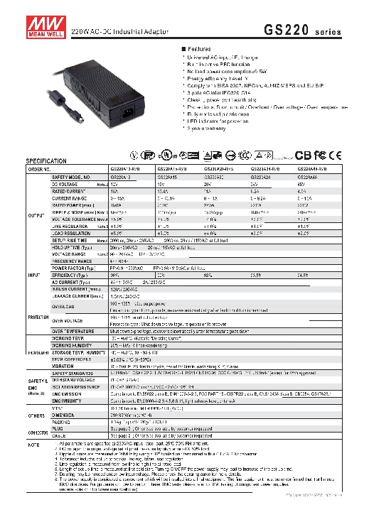

De link werkt bij mij ook niet. Ik heb een pdf gedownload bij www.meanwell.com en dan products>chargers,
Dan ga je naar Industrial chargers GS series.
Ik weet niet hoe ik de pdf hier op het forum kan zetten.
Heb ze even door een pdf2jpg converter gehaald (risico?)
![[image]](images/uploaded/20151011212358561ab74e8bbb7.jpg)
![[image]](images/uploaded/20151011212430561ab76ea6202.jpg)
Valt erg tegen na compressie op het forum
, Voorhout, 11-10-2015, 19:51 (3973 dagen geleden) @ soundman2
Dank Henk, ga ik achteraan. Is hier zo idd niet te lezen.
