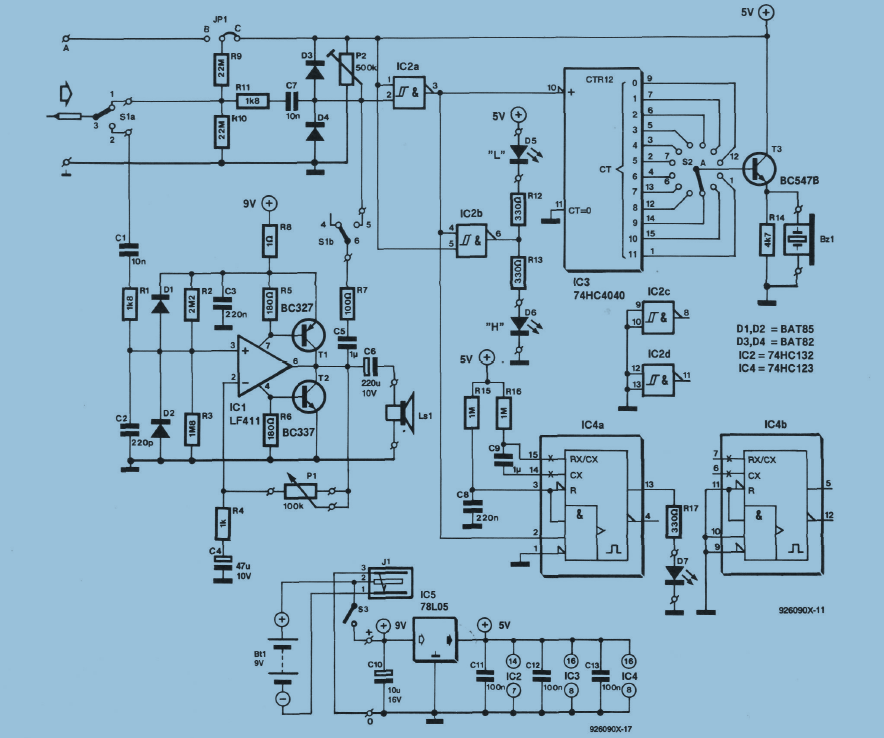

door Charles.m.e. @, 15-06-2021, 21:04 (1884 dagen geleden) @ Marc De Reyck
Ik heb dus ook nog een half afgebakken print gevonden.
Afgemaakt en het audio gedeelte werkt.
Het enige wat ik mij afvraag is hoe zet je de schakelaar er in
Ik raak in de war van het schema en de bijbehorende print
Wie bied hulp?
Charles

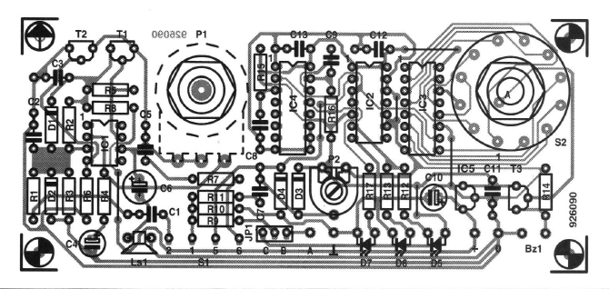

ELEX printje
door Charles.m.e. @, 16-06-2021, 08:59 (1883 dagen geleden) @ Armand
Beste Armand,
S2 is het probleem niet, die staat inmiddels goed op de print.
Het gaat mij om S1 (2 polige omschakelaar)
1) 0 0 (4
3) 0 0 (6 (achterzijde schakelaar)
2) 0 0 (5
Aan de ingang staat S1a met contact 1 naar knooppunt van R9-R10-R11
Middencontact (3) staat naar de meetpen en op het schema
En contact 2 staat naar C1 (ingang voor de IC1 LF411)
het tweede gedeelte van de schakelaar met middencontact (6) naar R7
Contact 4 open
Contact 5 naar knooppunt C7,D4, D3)
Op de print zijn de volgende punten aangegeven:
Meetpen aarde / ingang A
Jumper JP1 met | | | drie pennen (C,B,A,)
Contact punt 6 naar R7
Contact 5 naar C7
contact 1 naar R9,R10,R11
Contact 2 naar C1
Tot zover wel redelijk duidelijk en te achterhalen maar ik zie de
relatie niet tussen Jumper JP1 en de meetpen / aansluiting op de schakelaar.
Daar gaat voor mij even het licht uit.
Zie eventueel het schema en print.
Alvast bedankt voor jullie hulp
[image][image]Charles

door Oldtimer @, Oegstgeest, 16-06-2021, 13:52 (1883 dagen geleden) @ Charles.m.e.
ik zie de > relatie niet tussen Jumper JP1 en de meetpen / aansluiting op de schakelaar.
Volgens de beschrijving:
Mocht u de digitale ingang willen gebruiken voor een ander "hoog-nivo" dan de
gebruikelijke 5 V, zet dan jumper Jpl om en verbind het gewenste nivo met
aansluiting PCI.
Lees voor PCI > aansluiting A
Willem
