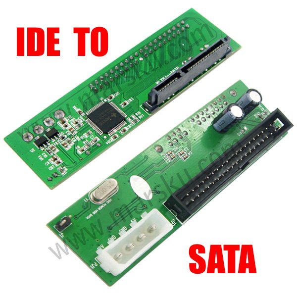

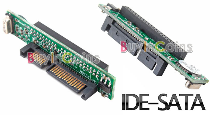

vraagje kan ik de blu ray speler verwisselen met een anderen
het punt is Pioneer gebruik IDE niet te vinden wel SATA
mijn vraag is zal het met een ide to sata converter werken ?![[image]](images/uploaded/20151014130341561e368da231f.jpg)

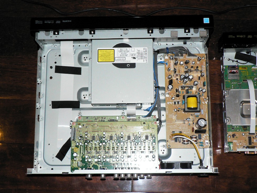

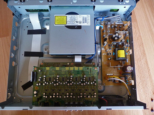

door rkamp, 14-10-2015, 11:21 (3970 dagen geleden) @ jacco
Als de foto van jouw toestel is zal dit niet werken. verbinding is geen IDE(40 polig) maar een custom print(zie de lintkabel als aansluiting).
Enige hoop het geluk te hebben een zelfde model loopwerk te vinden en de custom print hierop over te zetten, maar de kans zo'n zelfde loopwerk met zelfde lens(vaak ook anders dan een computer speler) te vinden is uit ervaring erg klein.

, Dordrecht, 14-10-2015, 11:29 (3970 dagen geleden) @ rkamp
ik heb een gewone dvd speler aangesloten het is gewoon 40pins

, Dordrecht, 14-10-2015, 11:51 (3970 dagen geleden) @ rkamp
type BDC sont op het deksel dus wort ook gebruikt in pc

Makkelijkste manier is om het te proberen. Ik geef je 10% kans aangezien er bij merkapparaten vaak customfirmware in dit soort drives zit. 20% kans als je het probeert met een willekeurige drive van Pioneer. Wat is het type van de drive?

, Haarlem/Delft, 16-10-2015, 01:00 (3968 dagen geleden) @ jacco
Gezien de nieuwprijs van het ding (2 keer wat de hele speler in de winkel kost) zou het toch wel iets met customfirmware kunnen zijn.
Maar je zou op nummer kunnen zoeken, VXX3325 of het nummer dat jij al noemde. Dan kom je ook wel heel betaalbare tegen: http://www.benl.ebay.be/itm/PIONEER-MECH-BLU-RAY-VXX3325-BDV-103-XP-BDV103XP-/221482943671

, Dordrecht, 16-10-2015, 05:19 (3968 dagen geleden) @ Maarten Bakker
dit maar proberen zit niks anders op
