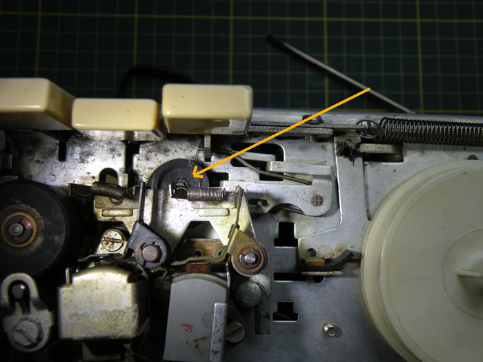

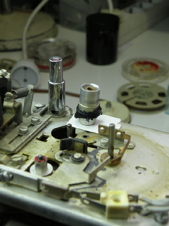

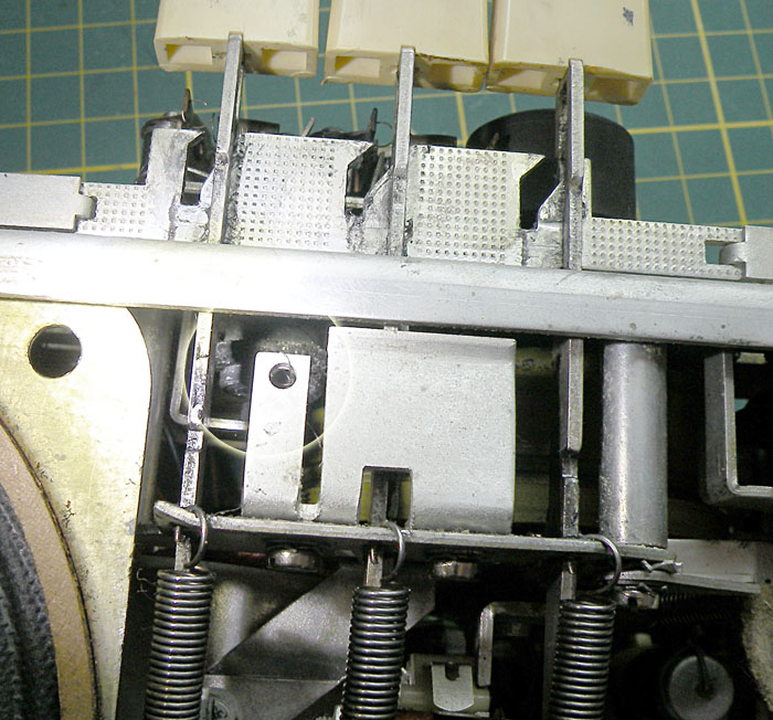

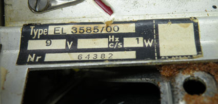

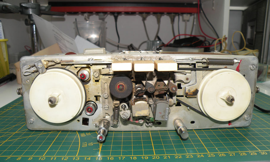

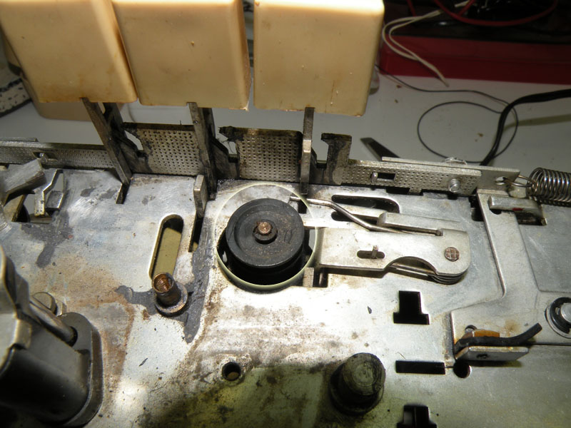

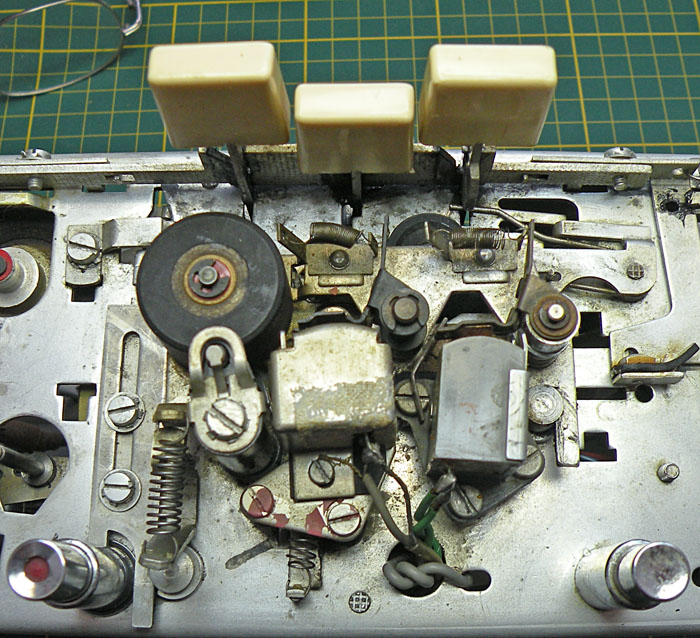

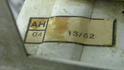

Beste mensen,
Tijdens mijn renovatie L4X05T (uit slooptoestellen een nette radio maken) kwam ik ook op het idee zo'n draagbare tape-recorder van Philips te zoeken.
Het type EL3585 werd door ons in NNG gebruikt om gesproken brieven te ontvangen/verzenden uit en naar Nederland.
Waren speciale verpakkingen waarin zo'n klein tape-spoeltje verpakt kon worden.
Van een kamergenoot uit die tijd (1960/1962) kreeg ik vorige week zo'n tape recorder.
Die had echter al tientallen jaren stil gestaan.
Hij ziet er nog keurig uit en is geheel compleet.
Electronica is in orde maar er lag en uitgerekte snaar tussen de wieltjes.
En voor de rest veel hard geworden vet en stof resten.
Ik ben in het bezit van de NVHR documentatie van deze recorder (Croydon-Surrey juli 1961, Service Information) maar ben nu op zoek naar een (kopie)
gebruiks-aanwijzing.
In die Engelse documentatie staat wel de mechanische afregeling en stuklijst maar hoe het binnenwerk los te halen en in welke volgorde zit er niet bij.
Ook moet ik dus opzoek gaan naar een snaar-leverancier.
Ik heb in België een adres gevonden maar misschien kan ik ook hier in Nederland terecht.
Misschien tijdelijk maar een elastiekje monteren

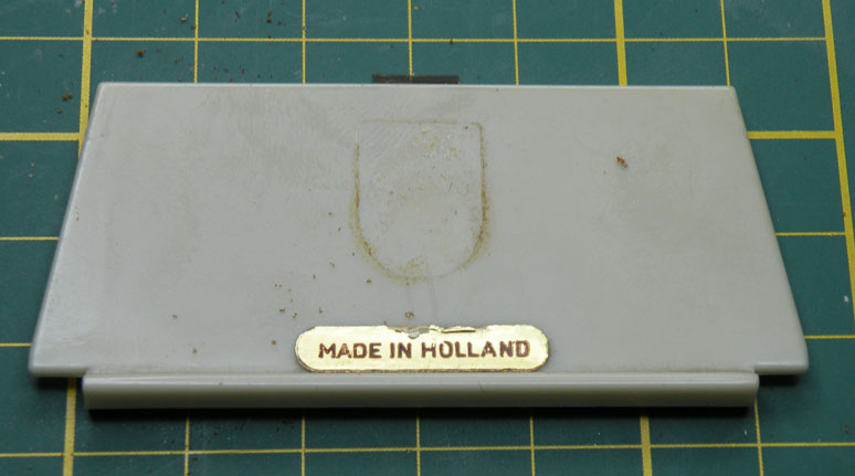

Het Philips schildje is ook niet meer aanwezig.
ruud PA0ROJ

Maar de kast verwijderen had ik al gedaan.
Zie mijn eerste foto's in deze draad.

Ik mis ook nog het Philips embleem wat bovenop het klepje zit.
Maar misschien heeft iemand nog zo'n schildje ergens liggen.
Ik weet ook niet of het een zg "standaard" schildje is.
Ik ga wel zoeken.

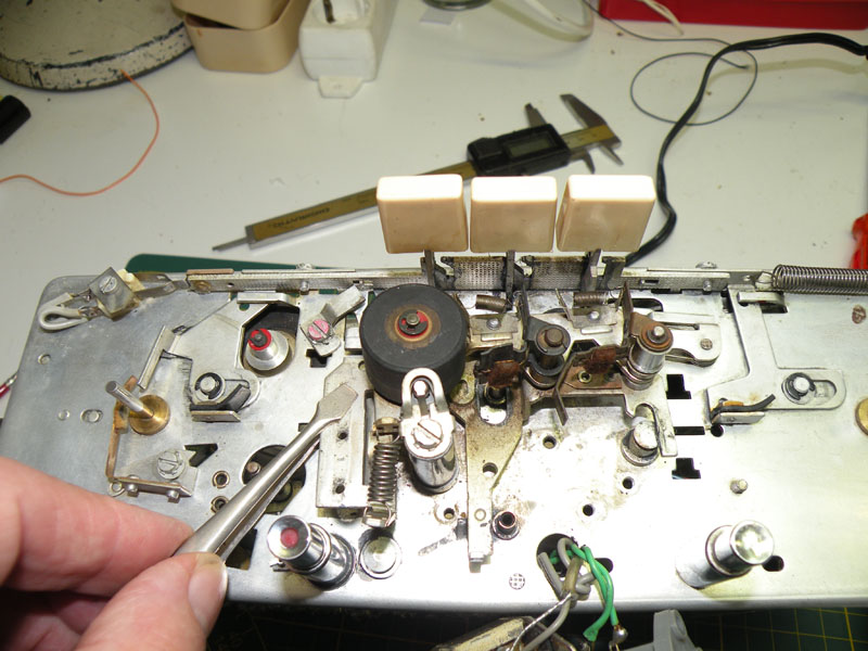

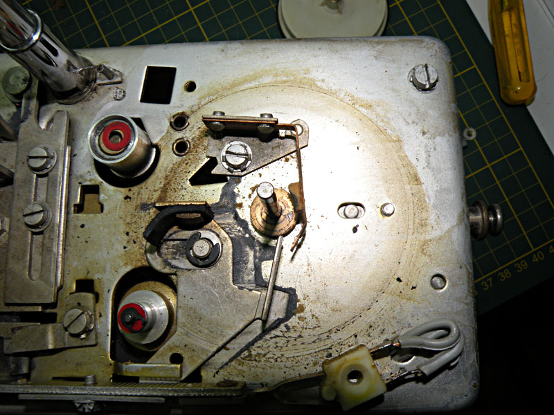

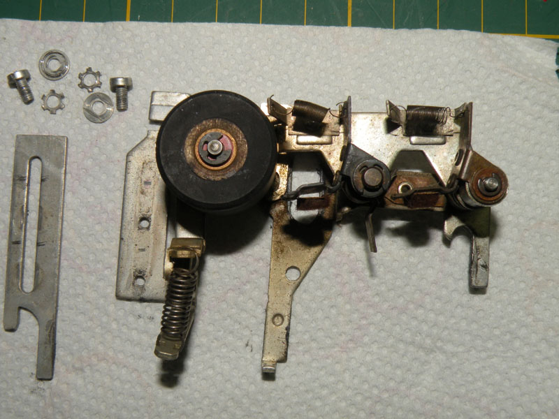

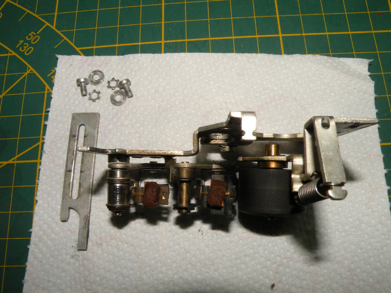

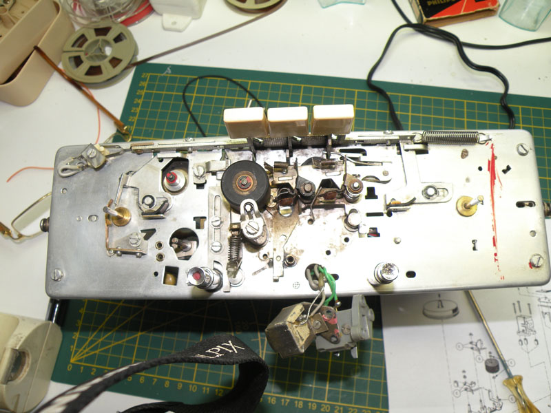

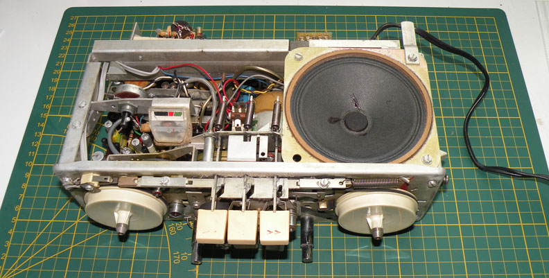

Een paar keer de documentatie (iedereen nog bedankt) door gelezen en begonnen aan een inventarisatie van welke onderdelen vervangen moeten worden.
Dat is natuurlijk de terugspeelsnaar en de rubbertjes voor de spoelwieltjes.
Een vieze zooi daar in het loopwerk.
De versneld vooruit spoelen aandrijving leek wel een olieplatform wat ontploft was.
Druipende slierten waren in het rond geslingerd.

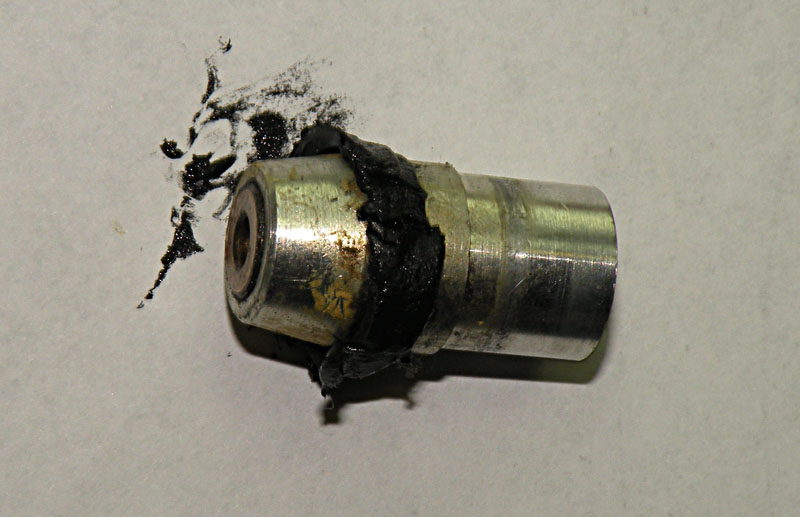

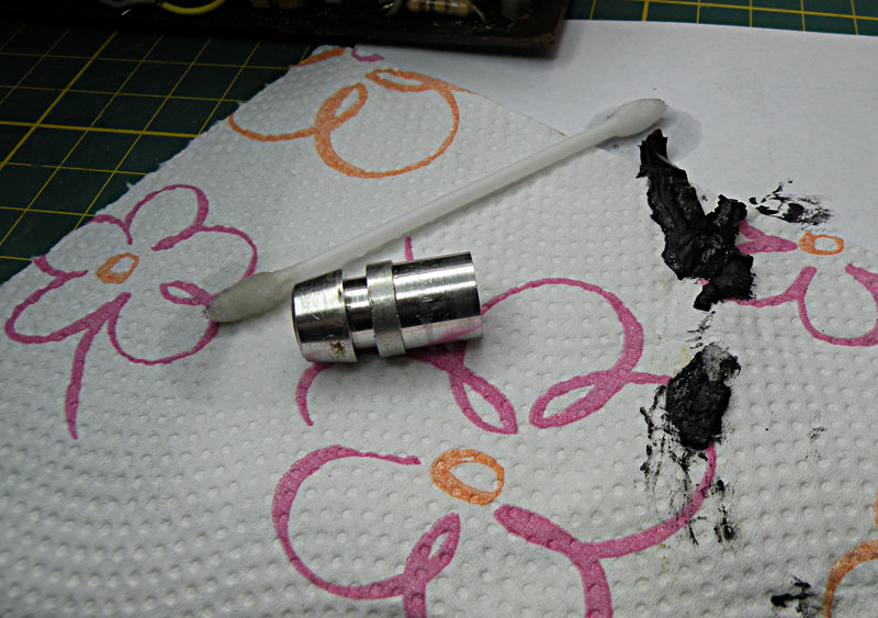

Na het verwijderen van de rechter schotel en het verwijderen van de kleine C-klem boven op kon de spoelrol omhoog getrokken worden.
Ik heb de smurrie inwendig en op de spoelrol drager met "ontgeurde" terpetine zo goed mogelijk verwijderd.
Ik ga nu bij Frits Bolsenbroek kijken of hij deze onderdelen kan leveren.
Ondertussen het 45 jaar stil staande loopwerk onderhanden nemen.
Aangekoekt en versteend vet verwijderen en opnieuw van smeermiddelen voorzien.
Tot zover, ruud PA0ROJ

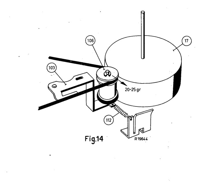

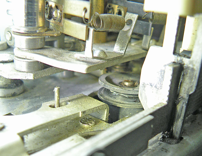

Zo, de recorder grotendeels schoongemaakt en een lijstje van de te vervangen
rubber onderdelen gemaakt.
Ik merkte echter dat ik 1één rubber onderdeel over het hoofd had gezien.
Het is de rubber ring die op het zelfde rondsel zit als het wieltje voor de
terug spoel snaar zit.
Bij het terug spoelen wordt dit rondsel tegen het vliegwiel gedrukt zodat er
versneld terug gespoeld kan worden.
Zo te zien een kunststof ronsel mat onderaan een rubber ring.
Die ring is brokkelig en dient ook vervangen te worden.
In de documentatie heeft dit rondsel op de tekening en in de tekst het nummer
106 gekregen.
Nu vraag ik mij af hoe ik op dit rondsel een nieuwe rubber ring kan monteren.
Boven dit rondsel zit het hele systeem wat de band tegen de koppen drukt.
Het armpje waarop dit rondsel gemonteerd zit is met een klinknagel vast gezet.
Dus het rondsel moet op de een of andere manier omhoog "getild" worden zodat er
een nieuwe rubber ring omheen getrokken/gelijmd kan worden.
Heeft iemand een iemand een idee of al eens dit rubber vervangen?
Hieronder heb ik wat afbeeldingen geplaatst die mijn vraag moeten verduidelijken.
![[image]](images/uploaded/20151027123154562f60aad7dd4.jpg)
![[image]](images/uploaded/20151027123224562f60c8cde3f.jpg)
![[image]](images/uploaded/20151027123823562f622f4cda1.jpg)
![[image]](images/uploaded/20151027123311562f60f757714.jpg)
![[image]](images/uploaded/20151027123330562f610a48840.jpg)
Tape recorder EL3585 snaar en documentatie
door Leo Snoeren
, Dongen, 27-10-2015, 14:37 (3814 dagen geleden) @ Bapaktua
Hoi Ruud,
Ik heb het als volgt gedaan:
De hele plaat met kop verwijderd.
Alles schoonmaken
Asje verwijderen en goed schoonmaken
Nieuwe rubber op de binnenste as leggen
Asje terug plaatsen en de rubber ring er overheen trekken
Borging asje weer aanbrengen
Snaar terug plaatsen
Koppenplaat terug plaatsen
Koppen afstellen
Klaar
Waarschijnlijk kan het gemakkelijker, maar dat heb ik niet ontdekt.....
door Bapaktua
, Haarlem noord, 27-10-2015, 14:55 (3814 dagen geleden) @ Leo Snoeren
Hallo Leo.
ja die koppenplaat, wat bedoel je daar mee??
Ik had gedacht dat ik het frame met de aandruk rol zou moeten verwijderen.
Je bedoeld toch niet de bovenste plaat met schroeven op de hoeken??
Kan je aangeven op 1 van mijn foto's welke schroeven je bedoeld??
Anders maar direct wanneer het erg lastig wordt.
Maar ik wil deze recorder goed in orde krijgen voor de volgende 50 jaar
alvast bedankt, ruud PA0ROJ
door Bapaktua
, Haarlem noord, 27-10-2015, 19:40 (3814 dagen geleden) @ Leo Snoeren
Hallo Leo,
als ik het begrijp de twee koppen die op veren staan, losschroeven,
dan de plaat met o.a. de aandruk rol losmaken.
Dan zou je bij die rewind pulley moeten komen.
En dan terug in omgekeerde volgorde.
Ik zie er een beetje tegen op om dan weer de koppen op juiste hoogte te zetten.
Misschien een kwestie van de afstanden tussen de koppen en de bovenplaat eerst opmeten.
Dat instellen van de koppen hoogte en juiste stand van de spleet heb ik 56 jaar geleden voor het laatst gedaan.
Bij een EL3527 meen ik.
Een kleine kaliber(s) maken dus.
Ik ga morgen verder kijken.
En even een boek over bandrecorders in mijn kast opzoeken.
Ik heb gelukkig ook nog een bandje met muziek wat eeuwen geleden met deze recorder is opgenomen. Een makkie dus
Misschien nog de print loshalen voor meer licht in het binnenwerk.
groet, ruud
door Leo Snoeren
, Dongen, 27-10-2015, 20:13 (3814 dagen geleden) @ Bapaktua
Hoi Ruud,
Klopt, je moet redelijk wat losmaken om erbij te kunnen, en daarna de koppen opnieuw afstellen. Erg service onvriendelijk opgebouwd, maar ja; we zijn inmiddels 50 jaar verder en op die levensduur hadden ze bij Philips natuurlijk niet gerekend......
door Bapaktua
, Haarlem noord, 27-10-2015, 20:27 (3814 dagen geleden) @ Leo Snoeren
OK, Leo.
Het gaat mij wel lukken.
De laboratorium lamp met vergrootglas er boven en dan voorzichtig de boel gaan losmaken.
Stapje voor stapje en dan telkens een foto maken en de los gemaakte deeltjes in volgorde in een vakken bak stoppen.
Ik hou jullie op de hoogte.
ruud PA0ROJ
door Bapaktua
, Haarlem noord, 28-10-2015, 14:13 (3813 dagen geleden) @ Bapaktua
Gewijzigd door Bapaktua, 28-10-2015, 14:17
Het is gelukt om de Rewind Pulley te verwijderen en de oude ring hierom heen moet
nu vervangen worden.
Was geheel verbrokkeld.
Uiteindelijk viel het allemaal wel mee.
De koppen los maken, goed op de veertjes en ringetjes letten en de hoogte van de
opname/weergave kop tov de montage plaat opgemeten.
Dan staat die kop straks al aardig in de goede richting.
Daarna de schuif los gemaakt en met de aandruk rol verwijderd.
Daarna de Circlip bovenop de Rewind puley verwijderd en de pulley kan omhoog getrokken worden.
Eens kijken straks of het weer in elkaar zetten en afregelen ook zo eenvoudig is.
ruud PA0ROJ
