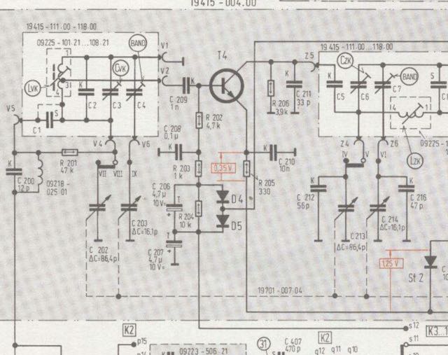

Dezelfde AGC-spanningen meet ik als de tweede tuner in werking is. Deze stuurt de versterking van de eerste trap daarin, rond T4. Deze versterkt echter bij een sterk signaal te sterk waardoor vervorming optreedt. Bij geen ontvangst versterkt hij te weinig. Ik heb wat testen gedaan met losgekoppelde AGC en in plaats daarvan diverse weerstandjes naar massa en vond uit dat deze qua versterking als volgt reageert op stuurspanning:
-4.6 V: minimale versterking
-5.4V: normale versterking
-5.9V: maximale versterking
-6,8V (draadje los): geen versterking
Het ding reageert daardoor precies verkeerd om: bij geen ontvangst is hij vrijwel stil en als er dan signaal binnenkomt begint ie ineens (te) hard te versterken en te vervormen.
Het probleem moet haast wel rond T4 liggen. Spanningen daar lijken echter te kloppen.
Iemand een tip?

Er staat een aanwijzing in het schema, 0,35V over R205 klopt dat ook ?
Is R205 nog 330 ohm ?
AGC-vraagje - Grundig Satellit 2000
door Rob Krabbendam ⌂ @, Hellevoetsluis, 30-10-2015, 18:30 (3953 dagen geleden) @ HM
Ja die weerstand klopt en die spanning ook (bij ontvangen signaal).

door HM @, Hilversum, 31-10-2015, 08:35 (3953 dagen geleden) @ Rob Krabbendam
Je moet ook de invloed van de AGC er op zien, de stroom moet afnemen bij sterker signaal.
Overigens zal er ergens in de manual staan wanneer de opgegeven spanning geldig is, bij geen signaal of bij een signaal met opgegeven waarde.
door Rob Krabbendam ⌂ @, Hellevoetsluis, 31-10-2015, 10:30 (3953 dagen geleden) @ HM
Dat lijkt te kloppen. Spanning is over dat weerstandje 0.6 V zonder signaal en 0.35 V met.
Ik kan in de docs niet zo snel vinden bij welk signaal die waarde zou moeten kloppen.
Er staan nog meer spanningen opgegeven die ik nog niet gecheckt heb. Dat zal ik eens doen als ik er weer mee verder ga. Ik heb eigenlijk ook nog niet geprobeerd of afregelen van R557 helpt. Ik ben daar tot nu toe van afgebleven omdat de AGC op MG/LG/KG1/KG2 goed lijkt.

door Rob Krabbendam ⌂ @, Hellevoetsluis, 31-10-2015, 13:19 (3953 dagen geleden) @ Rob Krabbendam
R557 did the trick.
Deze opnieuw afgeregeld met zwakke en sterke signalen op diverse banden en nu is het in orde. AGC is nu -5.4 (max gain) bij geen ontvangst en -6.5 bij ontvangst van een sterk signaal als Radio 700 op exact 7310 kHz.
Soms kan het zo simpel zijn. Vermindering van de gain wordt dus niet bereikt door hoger te gaan dan -5.4 wat ik eerst dacht, maar juist lager naar -6.5V.
