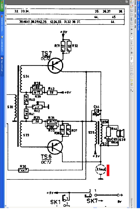

Omdat het signaal uit de radio (L4X95T) een klein beetje vervormd klinkt wilde ik
de ruststroom van de eindtrap controleren.
De doorverbinding op de print onderbreken en een meter er tussen met het
gewenste stroom bereik.
Volgens de doc. moet de stroom daar afgeregeld worden met R42 op 2,5 mA.
In de ingestelde stand op deze instelpot meet ik een stroom van 5,3 mA.
De gebruikte meter is een John Fluke 8000A.
Met een Philips PM2505 meet ik ongeveer dezelfde waarde.
Met R2 kan ik de ruststroom met beide meters niet lager instellen
dan 3,3 mA.
Beide meters zijn hoogohmig.
Gemeten met een Unigor 3P meter is de gemeten stroomsterkte ongeveer de helft
van de waarde die ik met de andere meters meet.
De spanningsval over die meter in het 10 mA bereik is 0,3 Volt.
Deze lagere stroom waarde is verklaarbaar door de verschillende Ri 's.
Mijn vraag nu, wordt zo'n meetwaarde als gegeven in een schakeling gemeten
met een stroommeter met een lage impedantie?
Ik zou natuurlijk ook de beide emitter stromen van de OC72's kunnen meten en
die sommeren.
Of is er een andere manier of maak ik een gedachte fout?
Ruud PA0ROJ

Ik heb trouwens de spanningsval over de emitter weerstanden gemeten.
Dat is een combinatie van twee maal 10 Ohm par.
Deze spanningsval was 10 mVolt.
Dus een emitterstroom van 2 mA.
Dit bij geen signaal.
Die spanning is "hoogohmig" gemeten.;-)
