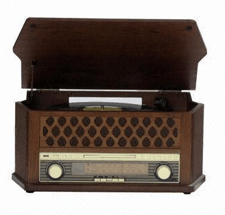

Er is maar een ding erger dan een prul als deze:
Dat is dus er een te repareren krijgen :-|
Als je de power toets indruk gaat het ding staan hikken,
iets wat herinneringen aan K9 t/m K12 opriep.
Als je de onderkant er af schroef krijg je enig zicht op de ingewanden,
verder demonteren wordt heel ingewikkeld.
De voeding komt uit een trafotje waarvan de netspanning wordt geschakeld
door een triac op een apart printje met daarop weer wat aansturende logica
met netscheiding.
Van deze logica gaan 2 draadjes rechtstreeks naar de power toets,verder gaat
een 4 aderig flatcabletje naar de logica en radio print.
Bij het doorverbinden van de triac werkt het apparaat en alle functies goed,
blijkbaar is er iets met dit mysterieuze printje mis,iemand een idee?
Henk
6 in 1 prul
door Leo Snoeren ⌂ @, Dongen, 19-11-2015, 20:11 (3933 dagen geleden) @ henkk56
Hallo Henk,
Kan een voedingsprobleem zijn; een elco die niet meer doet wat hij moet doen.... Maar er kan ook sluiting in het apparaat zitten. Kun je de voeding losmaken en deze onbelast laten werken? In dat geval weet je snel genoeg waar het probleem zi. Ik gok een slechte elco in de voeding zelf....
6 in 1 prul
door Maarten Bakker ⌂ @, Haarlem/Delft, 19-11-2015, 21:58 (3933 dagen geleden) @ henkk56
Klinkt als X2 condensator indien gebruikt voor serievoeding (Senseosyndroom) of elco capaciteitsarm.
