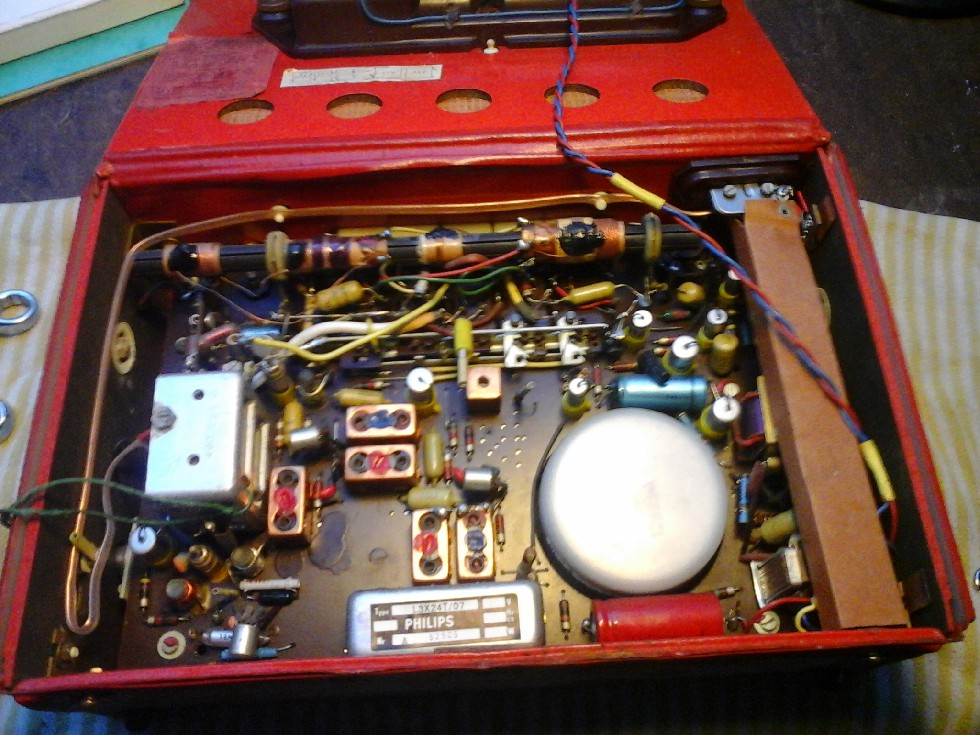

Hallo, kan iemand me hier een tip geven hoe ik deze batterijradio moet uitkasten?
Ik zou namelijk graag alle elco's willen vervaangen, en de buitenzijde eens grondig reinigen (is echt vuil en hangt vol vet).
Maar ik zie niet goed hoe ik die print uit de omkasting krijg. Die antenne zit erboven. In de vier hoeken heb je ook L-beugeltjes die volgens mij in de weg zitten om de print eruit te kunnen halen.
Iemand hier die me een tip kan geven?
Alvast bedankt,
Roebas![[image]](images/uploaded/201511211816475650a6ffadd41.jpg)

Op de print zie je veelal in de hoeken ronde koppen van boutjes zitten die zijn verzegeld met een rode lak, als je al die boutjes los maakt moet het lukken de print er uit te nemen, aan de onderzijde van de radio eerst omhoog nemen en naar onderen schuiven i.v.m. de knoppen bovenaan, die moeten uit de gaten boven op de kast en dan kan je de gehele print er uit nemen.
Kijk ook even of er midden op de print nog niet een boutje zit maar op de foto te zien niet.

2 schroeven onderaan op de print losmaken en voorzichtig kijken of je de print eruit kan krijgen. Alle elco's vervangen lijkt mij zinloos als 'ie het doet. Servicemanual is hier te vinden.
Met schoonmaken van de zenderplaat wel oppassen dat je niet in 1 veeg alles eraf veegt.

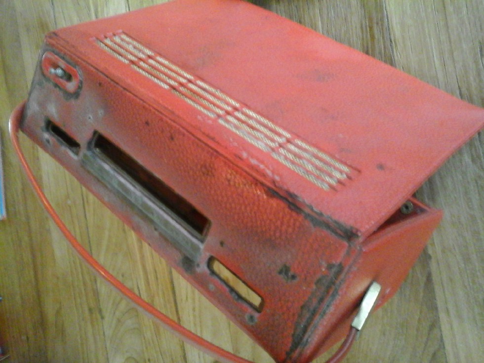

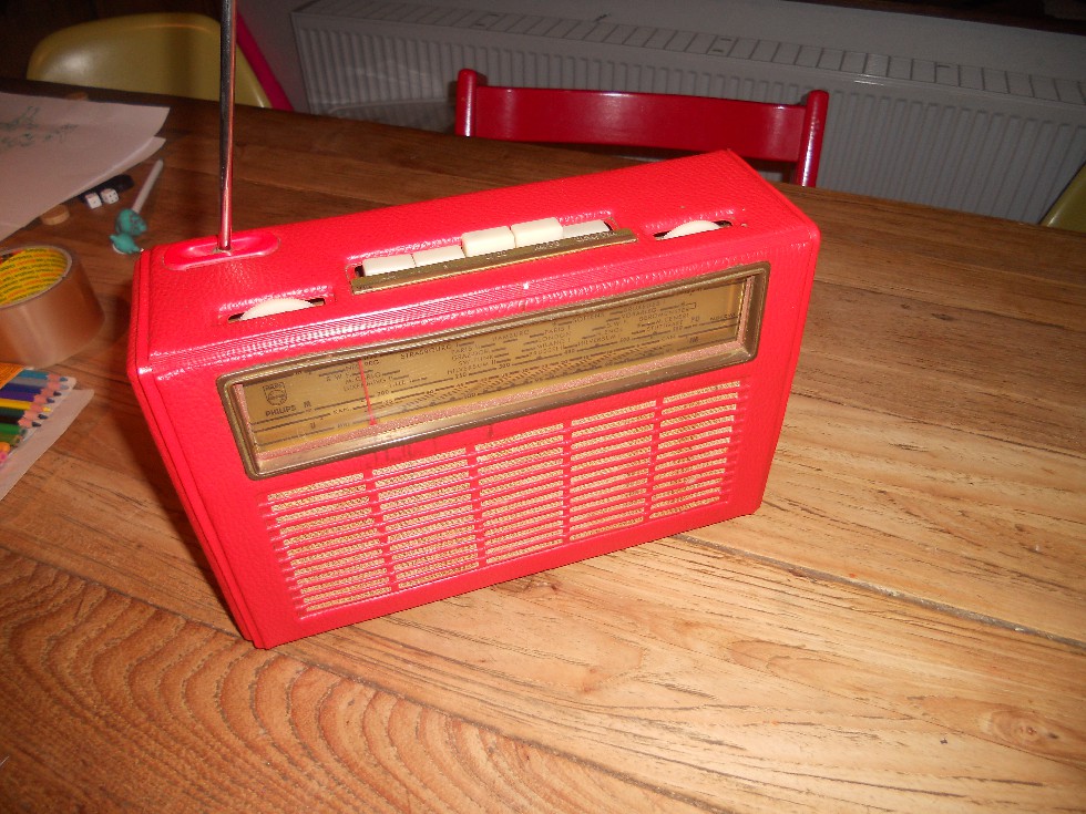

door roebas, 15-12-2015, 19:16 (3907 dagen geleden) @ v1ncent
![[image]](images/uploaded/201512152012365670662403c86.jpg)
![[image]](images/uploaded/20151215201352567066701631a.jpg)
Voor en na...

Wow... das een complete make-over met plastische chirurgie en bleach van het gebit
proficiat.
