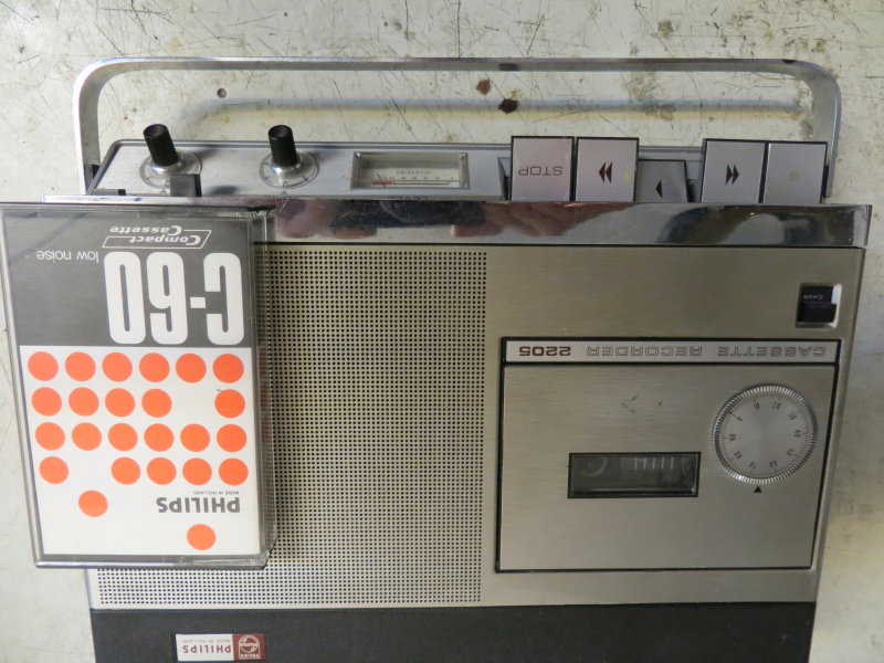

Hallo allemaal.
Voor een vriend repareer ik het cassette deck van zijn overleden vader.
Het rubber heb ik reeds vervangen. de transistor AD162 had sluiting.
De recorder jengelt en de voedingspanning schommelt in
hetzelfde tempo.
Voeding condensatoren zijn in orde, spanning 17 Volt.
Het schommelen van de voedingspanning wordt minder
als ik de motor een beetje tegenhoud.
Het is een Aristona gelijk aan Philips N2205 zo te zien.
Iemand enig idee waar ik dit in de motorsturing zoeken moet?
Met vriendelijke groet, Frans Hamer.

Inmiddels heb ik een Philips 2205 deck kunnen kopen.
Dit model is van binnen nagenoeg identiek aan de Aristona.
Van twee één gemaakt en de eigenaar is dolgelukkig met
het nu werkende cassettedeck van zijn vader!
Het was het enige wat hij nog van hem had.
Wat mij betreft einde draad.
