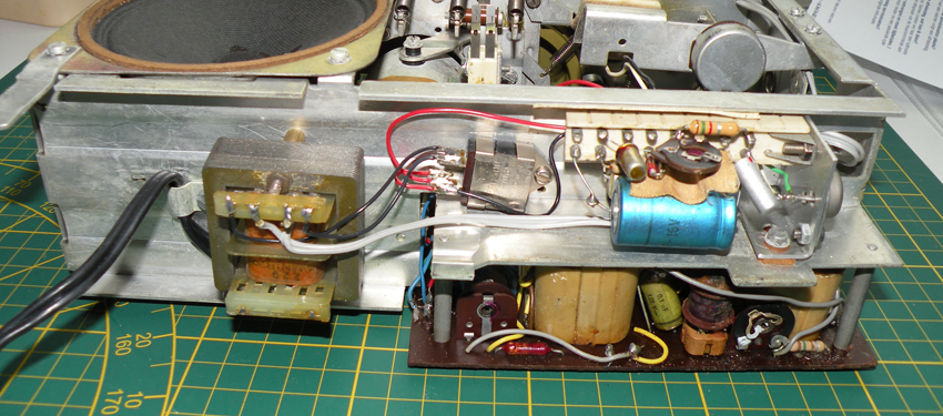

Mijn Bandrecorder EL3585 project loopt nu ten einde.
Ik heb de versnotte rubber onderdelen vervangen (Frits, nog bedankt) en
heb de kast schoon gemaakt. Alles werkt weer.
De vorige eigenaar heeft er zelf een voeding in gebouwd.
Daarvoor in het inwendige diverse delen verwijderd.
Ik wil nu het batterij vak weer in oorspronkelijke staat brengen en daarna
een externe voeding bouwen die ik dan met een "dummy-batterij" houder
aansluit op de recorder.
De nu gebruikte trafo in de zelfbouw voeding is defect.
Dus EN batterij gebruik EN de mogelijkheid voor aansluiting op het lichtnet.
Ik heb de origineel Philips Service Information documentatie van de voeding EL3766. Wil deze dus namaken.
De oude voeding verwijder ik dan en maak het binnenwerk weer origineel.

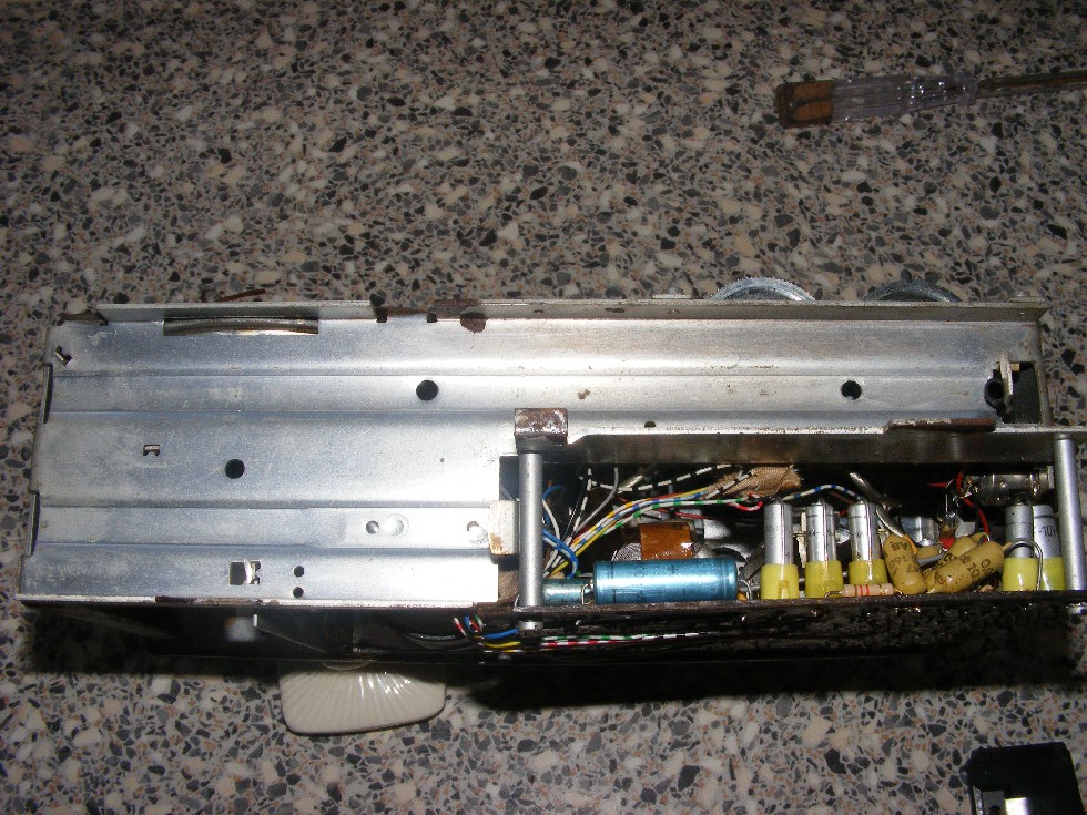

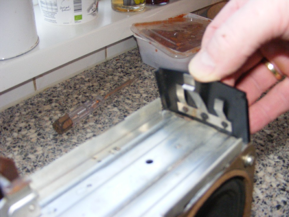

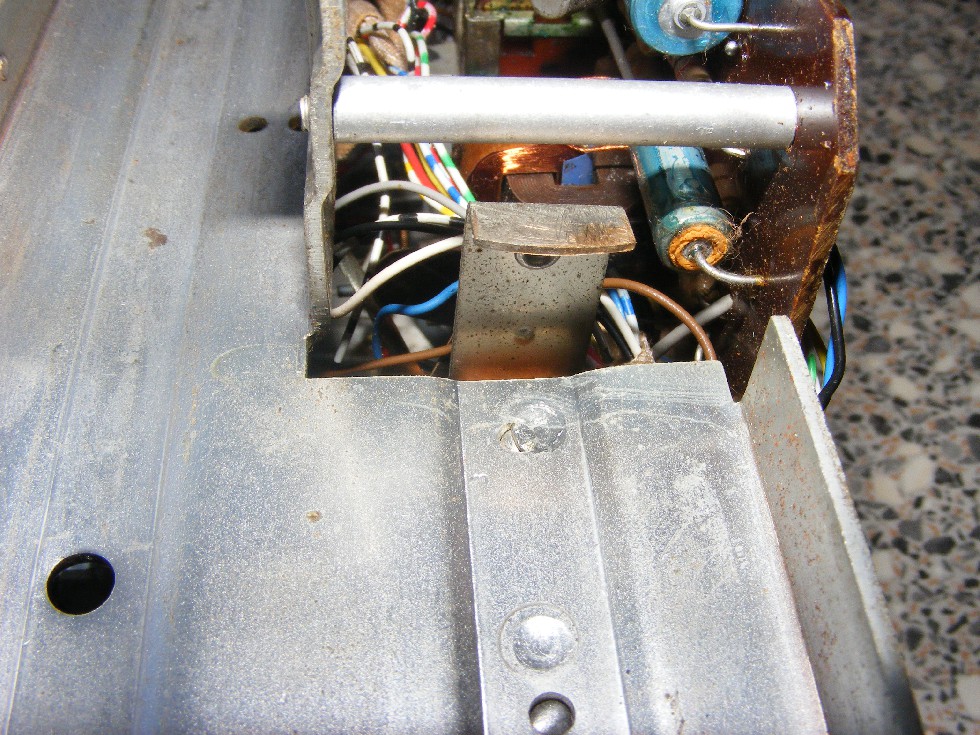

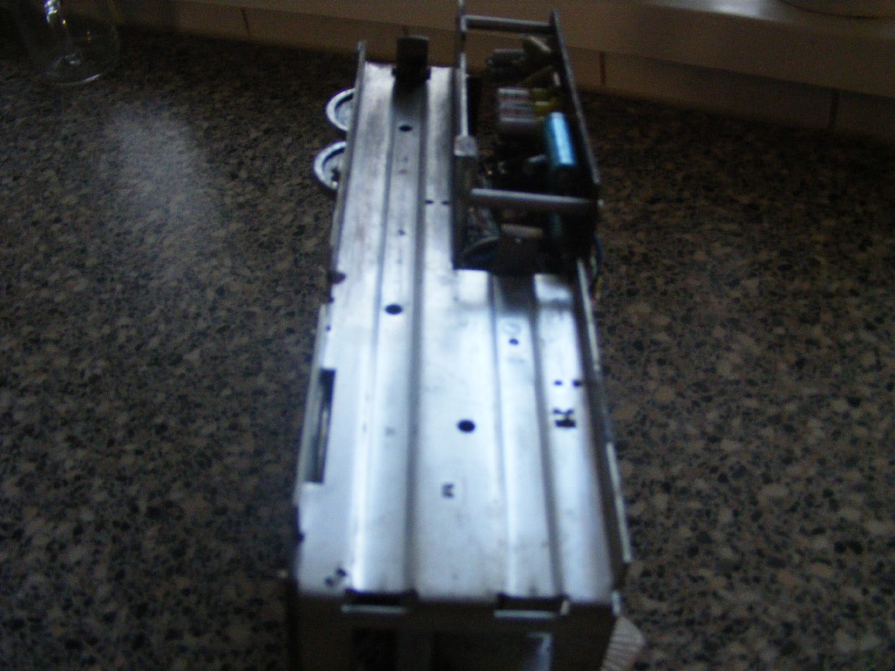

door Sietze Osinga @, Koekange, 04-12-2015, 13:40 (3857 dagen geleden) @ Bapaktua
Goedemiddag Ruud.Hierbij enige foto,s van mijn EL 4200 recorder welke gelijk is aan de EL3585 van jou.Ik hoop dat het wat duidelijk is voor je .
Succes verder.
Mvg,
Sietze Osinga.[image][image][image][image][image]
Gegevens Philips externe toepassing externe voeding EL3766
door Bapaktua ⌂ @, Haarlem noord, 04-12-2015, 14:17 (3857 dagen geleden) @ Sietze Osinga
Hallo Sietze,
ja, ik kan hier wat mee.
Bedankt.
Ik ga het "oude" spul er uit slopen en alles weer origineel maken.
Dus geschikt voor Batterij gebruik.
Daarna de externe voeding maken die ik dan met het nog te maken hulpstuk
er in kan schuiven.
Leuk project.
