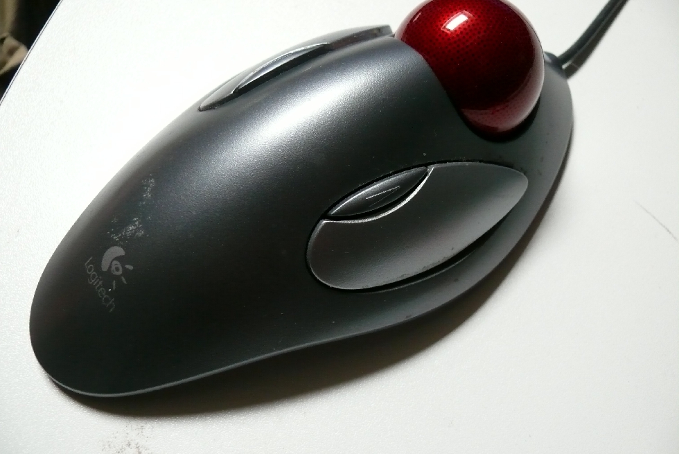

Mijn filmaatje is 84 jaar en kan alleen met deze muis overweg. Deze is kapot.
Heeft iemand zo'n model over ?
neem svp even contact met me op .

Is het niet gewoon een draadbreukje vlak bij de muis?
Diverse malen zo'n muis gerepareerd. Even aan de adertjes trekken en zoja, de draad afknippen en de restanten uit het doorvoerblokje verwijderen met een boortje. Vervolgens de draadjes een krimpkousje erover en aan elkaar solderen.
Een weigerend schakelaartje bestaat meestal ook maar uit een gewone tact-switch,die in vele maten voor een paar cent te koop zijn.
Ik heb nog nooit defecte electronica in een muis gehad.

Wanneer de "bal" niet meer werkt is dit een kwestie van schoonmaken.
De "wieltjes" die tegen de bal draaien zijn meestal vuil/vet en/of de optische
sensors zitten los of zijn ook vuil.

Ik kan meegaan met de suggestie van draadbreuk bij de invoer. Ik heb alle schroefjes onder los gehaald, maar krijg het onderdeel niet uit de kap. Muurvast !

schroefje wil wel eens verscholen onder plakkertje zitten

Zoals het hier vaak gaat. Deze muis is echt kapot. Ik vraag alleen of iemand het ding nutteloos in een mandje heeft liggen en mij er aan zou willen helpen.:-)
