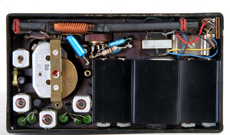

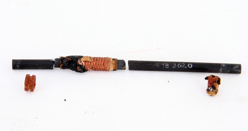

Is het mogelijk en/of zinvol een gebroken ferrietstaaf te lijmen?????
Ieder normaal mens zal zeggen "Sloop er een uit een oude radio", ja dat klopt, maar het exemplaar waar ik mee bezig ben heeft de afmetingen : 6,3 mm diameter bij 140 mm lengte. Het is de antenne uit een Philips L1X75T transistorradio.
Ik heb twee van deze radio's en heb van twee een werkende gemaakt, maar de tweede is ook weer te repareren als ik de fe-staaf repareer.(Ik kan het niet over mijn hart verkrijgen de tweede te slopen)

Heren, hartelijk bedankt voor de tips. Het kan dus wel. Ik moet wel proberen de gebroken vlakken zo recht en glad mogelijk te maken. Misschien de twee "gezonde" uiteinden aan elkaar en het derde stukje zo goed als mogelijk met 2 componentenlijm weer aan elkaar zetten. Hij is namelijk in drie stukken gebroken.

Ik had gedacht met zo'n diamant slijpschijfje de zaak wat te vlakken, maar uit jullie reacties komt eigenlijk naar voren dat het niet echt een succes zal worden. Ik ga ze nu met behulp van tweecomponentenlijm aan elkaar zetten en met krimpkous spalken. De oude spoel kan dan op het niet gespalkte deel geplaatst worden.

Het is gelukt. De twee oude uiteinden(dus niet de breuk-einden) van de gebroken staaf op een schuurpapier wat minder glad gemaakt. Dat gaat echt, want er blijft zwart poeder over op het schuurpapier.
Op een spiegeltje de twee delen zo aan elkaar gelegd dat de minste luchtspleet ontstaat en er twee merktekens opgezet. Toen met secondelijm de zaak geplakt en er krimpkous overheen gehaald. Voorzichtig met de föhn gekrompen en het voelt redelijk degelijk aan. Spoel er weer op en ingebouwd. Geen optimaal resultaat, te weinig zelfinductie. Met tweede fe-staaf in het verlengde geconstateerd dat het dan beter gaat. Dus, uiteindelijk zes windingen bijgewikkeld om tot de gewenste ca. 550 microHenri max. te komen.(Het waren er eerst 465)
Weer geprobeerd en met behulp van de tweede ferrietstaaf zolang heen en weer geschoven dat die geen invloed meer heeft. Dus bij nadering geen aanzwellend signaal, maar ook geen afnemend signaal, dan zit je precies goed.
Het beestje werkt weer als een tierelier. Iedereen bedankt voor de tips en ik hoop met deze werkwijze jullie een tip te geven, mochten jullie ooit met een soortgelijk probleem worden geconfronteerd.:-)
