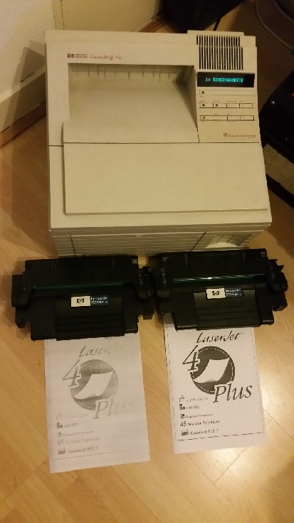

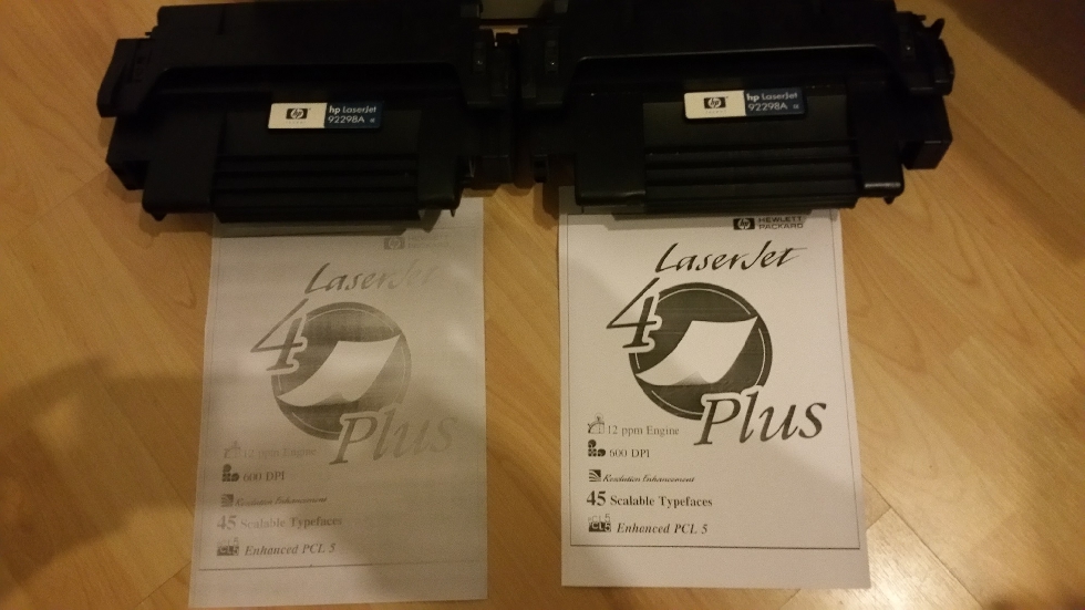

door Maurice ⌂ @, Dordrecht, 17-12-2015, 18:14 (3905 dagen geleden) @ Maurice
Gewijzigd door Maurice, 17-12-2015, 18:16
Bewijs,
Toner LINKS is die in de HP4 PLus Zat- Grijs beeld
Toner RECHTS is die ik even uit de HP5N gehaald heb (zelfde toner type) en zie pracht beeld uit de HP4 PLUS.
Dus toch nieuwe toner halen je Fotorol is versleten -
Foto rol is die groene glimmende rol in je tonercartridge.
