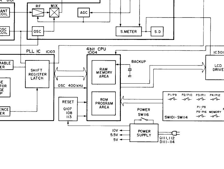

door Leo Snoeren ⌂ @, Dongen, 19-12-2015, 13:34 (3762 dagen geleden) @ hub van lee
Hallo Hub,
Het schema vindt je hier: http://www.hifiengine.com/ wel even registreren, maar dat kost niets.
Dan jou probleem:
Er zit een back-up batterij of condensator in, zie ook het schema hierboven. Een batterij is eenvoudig te herkennen, maar het kan ook een Gold-cap condensator of zo zijn, dat heb ik niet uitgezocht. Waarschijnlijk is die versleten: vervangen en opgelost..... (het is wel sneller geschreven dan dat je het uitvoert waarschijnlijk :-D :-D :-D :-D :-D )
