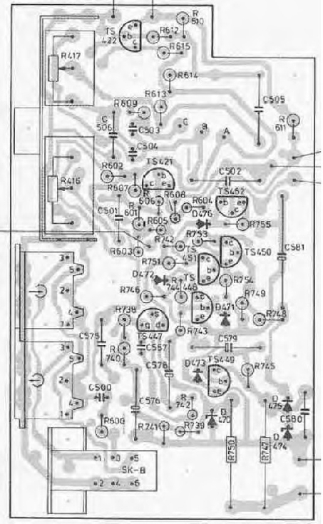

Bij een van de 544's doet zich het volgende probleem voor.
Met de grijze knop in de stand automatisch geschakeld schakelt deze zich zeer snel uit, als je op de radio stand de balance knop de andere kant op zet is hij direct weg.
Bij gebruik van een platenspeler is dat net zo en op het moment dat je de plaat opzet schakelt hij weer in en bij een stille passage tussen twee nummers schakelt hij alweer weer uit.
Iemand enig idee?

Bert dat vrijwel zeker een kwestie van sterk verlopen elko's. staan er om bekend, bij MFB feaks kunnen ze je zeker verder helpen.

door snameroc @, Etten Leur, 29-12-2015, 15:06 (3893 dagen geleden) @ Bert K
http://www.philipsradios.nl/forum/images/uploaded/201512291602415682a091848e9.jpg
Ik zou beginnen met c581
Alles klakkeloos vervangen kan altijd nog en als het geluid verder goed is.

Natuurlijk eerst meten is altijd beter, met een scoop elko's die signaal voeren voor en na meten is er redelijk verschil is de elko verlopen.
Bij deze fout dien je eerst te zoeken naar het gedeelte dat zorgt voor het inschakelen. Het signaal wat binnen komt word gelijkgericht en op geslagen in een elko. is die verlopen is die elko snel weer leeg en schakeld het app. direct weer uit.

door snameroc @, Etten Leur, 29-12-2015, 20:56 (3893 dagen geleden) @ Doeve
Ik had een stukje van het schema toegevoegd om het zoeken te vergemakkelijken.

door Bert K @, Elst Gelderland, 29-12-2015, 21:20 (3893 dagen geleden) @ snameroc
Johan,
C581 op het kleine printplaatje was inderdaad de boosdoener:) .

door kris ⌂ @, Gent, België, 30-12-2015, 21:35 (3892 dagen geleden) @ Bert K
C581 is bij deze idd een klassieker (heb zelf twee paar van deze jongens :-) )
Recappen heeft altijd succes (als je geen fouten maakt uiteraard) maar daar is niks spannend aan (een getrainde aap kan het ook).
Toch kan recappen of een betere insectie van de speakers nuttig zijn. Er gaan nogal wat andeere elco's ook in kwaliteit achteruit. (is wat wisselvallig) dit belet de luidspreker niet te spelen, maar zijn prestaties gaan er op achteruit. En wat vooraleen probleem is , de linkse en rechtste kast reageren niet meer identiek. Hierdoor gaat het ruimtelijk beeld verloren. Mfb"s van die generatie hadden het al moeilijk met het ruimtelijk beeld goed te vormen, en met de jaren wordt dat er niet beter op.
