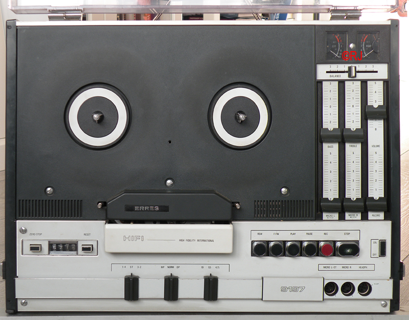

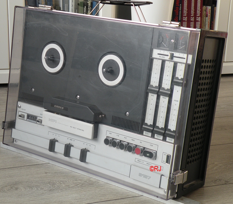

Zo, ik heb wat foto's gemaakt van mijn nieuwe aanwinst.
Alleen de scharnieren van het deksel schoongemaakt en
in het vet gezet.
Gieng een beetje krakend en stroef. was bang om uit het deksel
een stuk plastic te breken.
Even de bovenplaat er af gehaald.
Ik kon meteen beginnen met teer en olie weg te scheppen.
Maar weer snel dicht gedaan. Komt later wel.

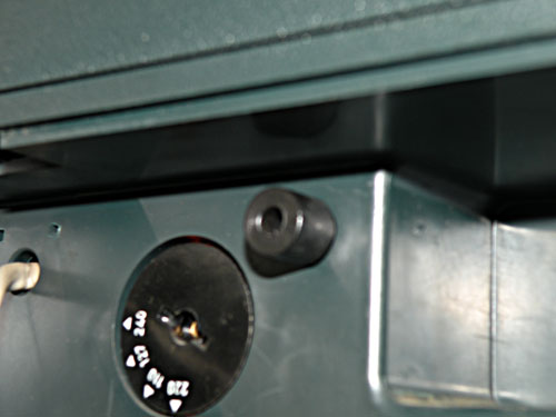

Vraag, waarvoor dienst dat gaatje tussen de twee spoelschotels?
De foto's:

Ruud, Hoort een zwart dopje op te zitten.
Dient verder nergens toe.
Hoewel..schema is dat nr 127
127 = PEN code 4822 443 60398

Hoewel...mogelijk om of vibratie van dat deksel tegen te gaan en rust dan op
chassis of zo..
Zal morgen eens kijken.

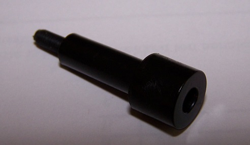

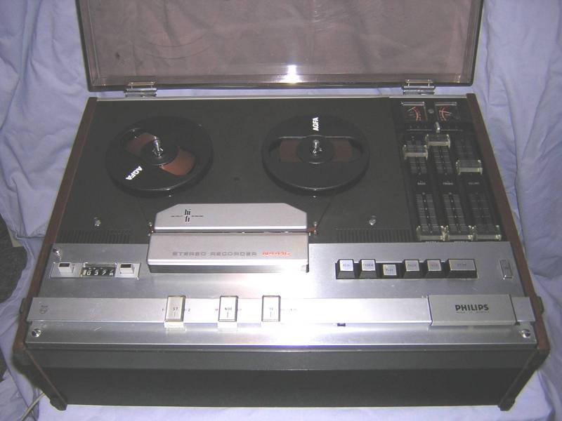

Het gat tussen de spoelschotels zit er om een pen in te kunnen steken waarmee een eindeloze band kan worden gebruikt.
![[image]](images/uploaded/20151226084018567e44623bf15.jpg)
De pen moet in het gat worden gestoken en de spoel moet op de pen worden geplaatst.
Als het goed is zit deze pen nog ergens in het vak waar het netsnoer kan worden opgeborgen,
Adrie

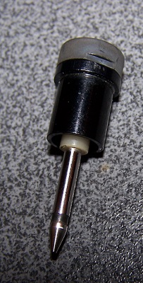

Ik heb de verkeerde pen laten zien, de pen van de afbeelding is waarschijnlijk van een N4500, hier de juist van een N4416 en soortgenoten.
Pen zit waarschijnlijk net naast de spanningscarrousel
Het typenummer van de band is LGH2000
Adrie

Ik ben meteen gaan kijken.
Inderdaad, naast de spannings carrousel zie ik nu een zwart dopje.
Er uit getrokken en hier is dan het hulpstuk.
Ik heb alleen gezien dat ik nu de spanning op 240 moet zetten
ipv de de huidige stand 220.
