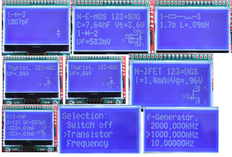

Hallo forumlezers,

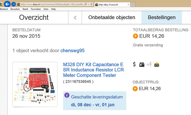

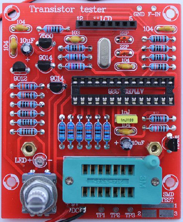

Ik was al een tijd op zoek naar een eenvoudige transistor tester. Uiteindelijk heb ik gekozen voor een tester uit China via de bekende E –B site.
De tester komt als bouwpakket en kost slechts 14 Euro. De print ziet er zeer goed uit. Ook de bouwbeschrijving is goed.
![[image]](images/uploaded/201601021419355687ce67d60da.jpg)
Het is niet alleen een transistor tester, maar ook nog een frequentie teller, een generator en een puls generator met instelbare puls pauze een Condensator tester een inductie meter en een ohm meter.
De meeste functies kiest het apparaat uit zichzelf, maar via de rotary knop kan je ook alle keuze zelf maken.
De frequentie teller , en generator functies zijn wel primitief maar wel bruikbaar.
De overige testen werken goed. Ik heb wat L , C en R waarden gecontroleerd en vergeleken met standaard apparatuur zijn de resultaten niet slecht. Er zit zelfs een speciale meetstand in om elco’s in de schakeling te kunnen meten. Hieronder zie je wat scherm afdrukken (gekopieerd van de handleiding)

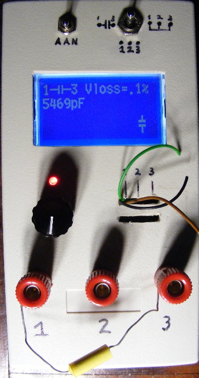

Ik heb het apparaat in een oud kastje gebouwd met wat extra schakelaars. Deze schakelaars zijn niet echt nodig .
Schakelaar 1 is aan/uit, maar het apparaat schakelt zichzelf ook uit .
Voor eventueel herijken moet je eerst de drie ingangen kortsluiten en daarna open en dan ingang 1 met ingang 3 verbinden via een condensator van >100nF. Dit doe ik met de tweede schakelaar maar ook dat is niet nodig. Op onderstaande foto zie je het eindresultaat. Het Textool voetje ontbreekt nog.

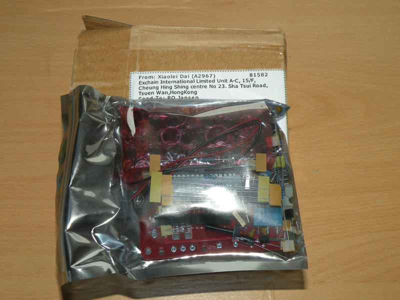

Ook ik heb zo'n soort testertje aangekocht in China.
Dit na informatie te hebben gekregen van Francois (Be).
Ook van hem ontving ik de handleiding in .pdf form.
Keurig pakje door PostNL bij mij afgeleverd.
Nog niet aan dit project begonnen, nog andere zaken op de plank.
Deze tester is de uitvoering zonder voet en een andere display volgens mij.
Of hij als Frequentie teller kan werken?
Nog niet uitgezocht.
Zo te zien is de aankoop door Loek een betere keuze.

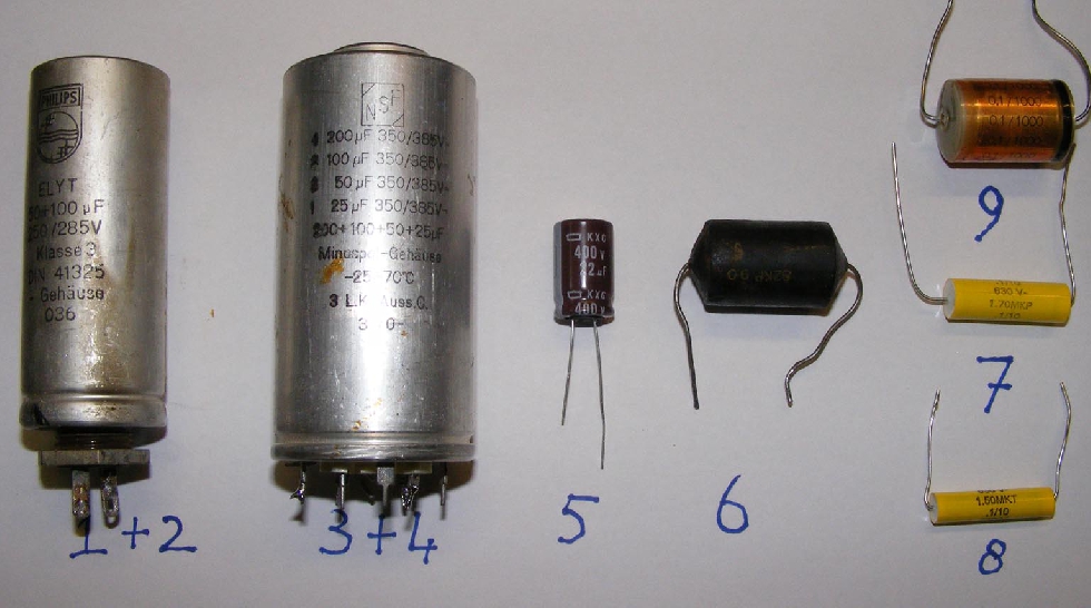

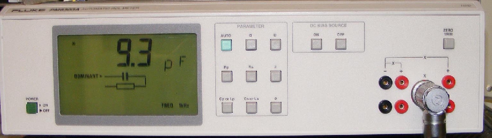

Op verzoek en ook uit eigen nieuwsgierigheid heb ik de tester gecontroleerd met een aantal condensatoren.
Als standaard/vergelijking maak ik gebruik van de LCR-meter van Fluke type PM6303A. Deze meter is vele malen nauwkeuriger dan de transistortester.
![[image]](images/uploaded/20160107230058568ee01a62f06.jpg)
De testcondensatoren zijn:
C 1+2
Een combinatie elco van 50 uF en 100 uF/ 250 Volt.
C3+4
Een combinatie elco van 25uF en 50 uF/350 volt.
C5
Een elco van 22uF 400 Volt met lage ESR.
C6
Een teer condensator 86nF spanning P90?
C7
Een MKP condensator 0,1 uF 630 Volt
C8
Een MKT condensator 0,1 uF 630 Volt
C9
Een Ero condensator 0,1 uF 1000 Volt
![[image]](images/uploaded/20160107230119568ee02fb6576.jpg)
De Elco’s 1,2,3,4 zijn lang niet gebruikt en eerst gemeten en daarna geformeerd en nogmaals gemeten.
Op onderstaande tabel zijn alle resultaten weer gegeven.
![[image]](images/uploaded/20160107230145568ee04948353.jpg)
Bij de metingen 1,2 en 3 is er een groot verschil tussen wat de Fluke meet en de transistortester . Dit verschil meet je ook een andere LCR tester van Philips (type PM6302). Dus aan de waarde van de FLuke twijfel ik niet.
Wat opvalt is dat bij het meten met een voltmeter (10 MOhm) zie ik een spanning op de elco van 3 tot 5 Volt. Als je de elco kortsluit en weer open doet, dan komt deze spanning weer langzaam op. Ook na uren is deze spanning nog aanwezig. Ik heb dit verschijnsel nog nooit zo gezien. Bij de andere elco’s (3,4 en 5) komt dit verschijnsel niet voor.
Meet je met de Fluke (of de Philips) LCR meter, en parallel over de condensator mee met een voltmeter, dan zakt deze spanning direct weg. Doe je dit bij de transistortester dan blijft deze spanning aanwezig. Ik denk dat daardoor het grote verschil in aanwijzing komt.
Zou je met de transistortester deze elco moeten beoordelen dan meet je een waarde die redelijk in de buurt zit van wat op de behuizing staat. Echter de waarde is veel lager. De andere indicatie van Vloss is wel hoog 6,9 % maar de ESR waarde is weer normaal.
Bij het meten van condensatoren met in serie of parallel een weerstand dan zie je in een aantal gevallen dat de tester lang doorgaat met het geven van een capaciteit waarde. De waarde zit vaak redelijk in de buurt. Bijvoorbeeld meting 7 hier staat 220 ohm in serie , de C-waarde is goed. Je kan aan de ESR zien (0,14K) dat het toch geen beste C is. Beter zou zijn geweest zoals bij meting 6, hier staat een 10 K weerstand parallel (lek nagebootst). De Transistor tester geeft “damaged “ aan en dat lijkt me logisch bij zo’n lek.
Bij meting 22 staat er 0,5M parallel over een C van 0,1uF. De transistor tester geeft een veel te hoge capaciteitswaarde aan . Je kunt niet zien dat de oorzaak de lek is, Vloss is 0,8% en de ESR is 2,6.
Bij het meten aan een teer condensator (meting 15) geeft de transistortester 133nF aan de Fluke geeft 117 aan. Dus de waarde is hoger geworden dit verschijnsel is al meer gemeld. Ook zie je een Vloss 5.

Ik heb verschillende condensatoren gemeten ook nieuwe zie de tabel in mijn vorige reactie.
Je ziet dat de tester bij MKP een lagere ESR aangeeft dan bij MKT. Ook zie je dat een andere digitale tester de FLUKE PM6303A goede resultaten blijft geven voor wat betreft de capaciteit en de q/D waarde. Je moet dan zelf bepalen of je de condensator goed vindt of niet.
Voor wat betreft de elco, Ook vandaag meet ik nog 4,5 volt en dat na meerdere keren kortsluiten. Uit de testresultaten kan je niet opmaken of er voor gelijkspanning een hoge weerstand aanwezig is. Voor wisselspanning in ieder geval niet gezien de ESR Q en D waarden.
Ik heb dit gedrag nog nooit zo gezien. Ik dacht al ik wordt rijk met deze ewige energie
Geen kernenergie meer gewoon oude elco's nemen
