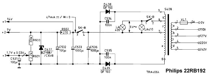

In de Philips radio 22RB192 zit de aan/uitschakelaar achter de secundaire wikkeling van de voedingstrafo (2 x SK-B).
Ik vind dit een nogal onveilige situatie. Een radio die altijd aan staat, ook al is het maar gedeeltelijk, heeft het risico van brand in zich.
Het heeft ook geen enkel nut.
Komt dit bij meer toestellen voor?

In simpele transistor radio´s met ingebouwde netvoeding is het heel gebruikelijk dat de net-trafo permanent spanning krijgt als de stekker in het stopcontact zit. Ook in ¨duurdere¨ hifi apparaten (cd spelers, ect) zie je heel vaak een net-trafo direkt doorverbonden met het netsnoer. De aan/uit schakelaar zit ergens verderop in het toestel.
Zoals Matthias al schrijft, in apparaten met geschakelde netvoedingen staan die meestal altijd aan zodra de netstekker wordt ingeplugd.
De enige oplossingen op dit euvel zijn of een externe 230 volt netschakelaar aanbrengen dan wel altijd de stekker er uit als men het apparaat niet gebruikt. Beide pas ik veelvuldig toe want het lijkt mij ook gunstig voor de levensduur van de voeding als deze ook echt van het net afgeschakeld is als het apparaat niet gebruikt wordt.

De 22RB192 is een tafelradio. Voor een degelijke netschakelaar is meer dan voldoende ruimte.
Dat de schakelaar in het laagspanningscircuit zit viel mij op omdat dit in vergelijkbare Philips radio's uit dezelfde tijd niet het geval is.
Toch een bezuiniging?

Ik zou het nu geen tafelradio noemen in de klassieke zin van het woord; het is een piepklein printje in een veredelde schoenendoos, het einde van een tijdperk...
In de jaren 70 kwam de dubbele isolatie op (met als symbool twee vierkantjes in elkaar, wordt nog steeds gebruikt) Ook hierdoor verdwenen netschakelaars uit toestellen.
het schakelaartje in de 22RB192 zit samen met de volumeknop, deze is zeker niet geschikt voor 230~ (veel te klein)
anderzijds hebben de C-core transfo's van philips uit die tijd een merkwaardig hoog rendement (klein sluipverbruik) zal ik het eens meten?
Anderzijds, en dat was ook een deel van de vraag; tafelradio's uit de jaren 60 hadden wel een netschakelaar op 230~ . toen gebruikte men een klassiek klavier.

in sommige toestellen zit de schakelaar zelfs in het (secundaire) DC circuit .
Kwam ik achter , bijv rekenmachine , zette er na stuk gaan een nette netschakelaar in , bleek na enige dagen zonder spanning soms eerst de voedingselko op gang te moeten komen , alvorens er uitlezing mogelijk was .
Waarom dit zo gedaan ?? Bij andere apparaten met een netvoeding EN aansluiting 12 volt is het nog logisch ,dan besparen ze een schakelaar door in sec DC die éne te plaatsen .

Zo'n schakelaar in het secundaire circuit mag alleen wanneer het opgenomen onder een zekere maat is (ik meen 25 W). Sluipverbruik valt nogal mee. Weliswaar zie je primair vaak een aardige stroom lopen (magnetisatiestroom) maar wanneer de schakelaar open staat is de cos phi heel klein en dus het opgenomen vermogen ook erg klein. Vaak moet je denken aan wel 15 VA, maar slechts 1 W.
