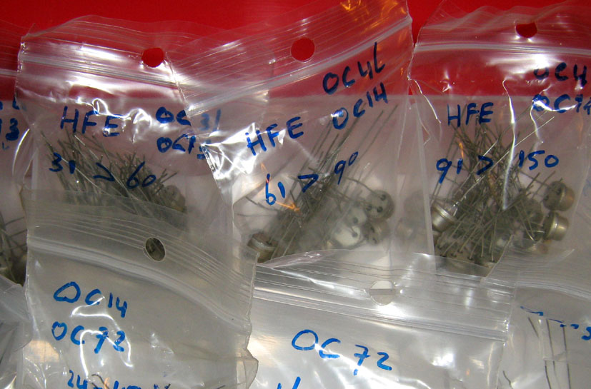

De vervanger voor OC13 is OC71 en voor de OC14 de OC72. Indien je zoekt naar de specifieke behuizing. Als dit niet belangrijk is heb ik nog VDH torren die o.a. bij Amroh bouwdozen werden gebruikt als OC3 en OC4. Groet, Ben
