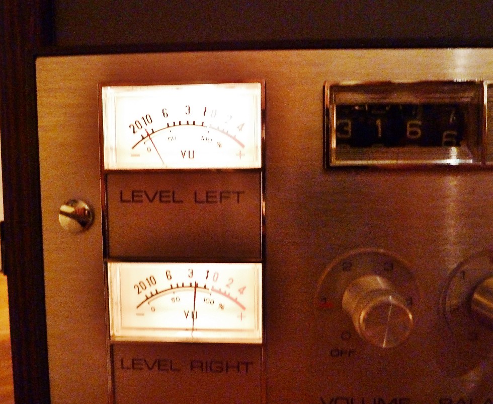

Beste forumleden,
Wie kan mij helpen aan een VU-meter voor mijn Philips N4407?
De onderste VU-meter van mijn toestel wijst permanent -2dB aan (ook als het toestel niet onder spanning staat).
Hij reageert ook helemaal niet meer.
Alvast bedankt!

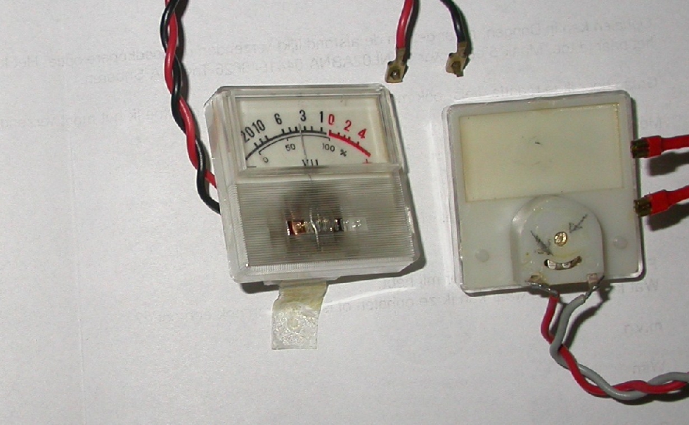

Is iemand bekend met dit probleem? en is dit misschien te verhelpen?

Heel voorzichtig het stelschroefje verdraaien.
De as draait tussen 2 stelschroefjes met een boring er in als je die wat ruimer zet is vaak voldoende. Op mfbfreaks.com wordt daar vaak over geschreven. Als je er 2 hebt moet het nog al gek gaan wil het niet bij een lukken.

Ik heb met mijn kapotte VU-meter ook geprobeerd om het kleine schroefje wat losser te zetten en dat is gelukt, en dat werkte heel even, maar de naald komt nog steeds niet vanzelf terug naar de beginpositie.
Ik heb het venster vooraan eens losgemaakt en er zit een knik in het kleine torsieveertje.
Ik zal dus echt een nieuwe VU-meter nodig hebben...
