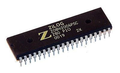

Voor mijn Piccolo RC702 zoek ik de
Z80 PIO (Parallel Interface port A/B)
Na reparatie Keybord(nwe CPU P8048)en een nwe 74LS02-Poort)
Is nu de RC702 cpu zelf aan de beurt.
Krijg alleen de "w" op scherm.
Ja, keybord is nu goed, div toetsen getest en komt de data overeen met
de toets die ingedrukt wordt.
"w" = hex 77, 0111 0111.
"a" = hex 71, 0111 0001
"2" = hex 32, 0011 0010 enz.
De RC702 zelf is in orde, laad keurig de CPM V2.2 van 8"flop.
Keybord wordt parallel aangesloten, en de Z80-Pio behandeld
keybord en parallelport.
Heb zelf veel, zowel Z80-CPU als Z80-SIO(Serieel) maar de Parallel PIO....
Voorbeeld hoe dat er uit ziet.
Z80-PIO ic
