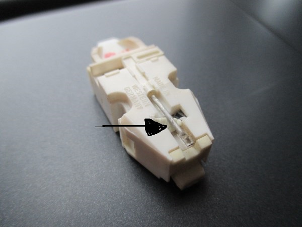

Ik heb hier een Telefunken Pickup met ingebouwde versterker.
Type nr weet ik niet want die kan ik niet vinden.
Van het gedeelte wat de naald tegenhoudt is een stuk afgebroken.
Hierdoor zal de naaldhouder tegen de single of LP aandrukken.
Hier hebben ze een stuk plastic ingedrukt, om dit te voorkomen, wat niet zo hoort. Het geluid is dan zachtjes.
Is dit stuk wat afgebroken is nog te vervangen?
Kun je ook nog aan zo'n naald komen?

door Maurice ⌂ @, Dordrecht, 21-02-2016, 23:23 (3777 dagen geleden) @ freek
Freek,
Je mist het vorkje naar eigenlijke element toe.
Begin waar de naald ingeklemd zit is niet meer dan een klem.
In midden zie je ook 2 gaten, daar onder zit eigenlijke element wat
met de naald contact moet maken.
Zo iets onder de naald steken heeft dus inderdaad totaal geen zin.
Tja repareren kan, maar moet je weten waar je mee bezig bent en
heel handig en inventief.
Inventief betekend dat je in staat bent een vorkje te maken wat weer aansluit
op het element.
Secuur werkje en kristal is zeer broos.
Kortom
nieuw element denk ik.
Anders verzin je iets met een ander element wat er in geplakt kan worden.

door freek @, België, 22-02-2016, 16:10 (3777 dagen geleden) @ freek
Ik was er al bang voor dat er een nieuwe naald in moet.
Ik heb ook op de naald gekeken daar staat T23 op.
Ik heb nu ook gekeken op internet maar € 25,00 vind ik nogal wat voor zo'n naald.
In ieder geval wil ik jullie bedanken voor de info,
Gr Freek

door Maurice ⌂ @, Dordrecht, 22-02-2016, 18:00 (3777 dagen geleden) @ freek
Als je gezocht hebt op foto's van dat element zie je dus precies wat er loos
is met je element.
Je mist dat vorkje.
tja 25,- duur...
Wat koop je nu nog voor 25,-
Is het belangrijkste onderdeel van de Pu.
En er is een verschil tussen element en de naald zelf, even opletten.
Jij moet het complete element hebben.

door freek @, België, 22-02-2016, 19:31 (3777 dagen geleden) @ Maurice
Ja, de naald leek me wel goed , maar dat stuk waar hij op leunt/steunt is gedeeltelijk kapot.
Er is wat anders in gestopt.
Ik weet nog niet wat ik zal doen......
Gr Freek

door freek @, België, 25-02-2016, 20:37 (3773 dagen geleden) @ freek
Hallo allemaal,
Ik heb van iemand een 'naaldhouder' kunnen kopen, die nog wel goed is!
Ik heb de naald van de kapotte 'naaldhouder' er af gehaald en in de gekochte naaldhouder gezet, en er kwam weer geluid uit het apparaat.
Nu kan ik de pickup weer gebruiken,
