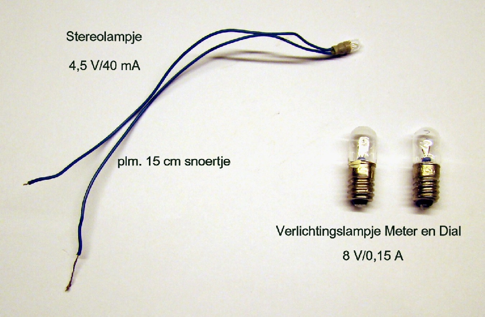

Gezocht voor de Sony Stereo Tuner ST-88 uit 1972 (zie bijgevoegde foto)
Wie heeft nog liggen de volgende lampjes:
Voor Meter en Dial: 8 Volt / 0,15 A
Stereo-indicatielampje met snoertje plm. 15 cm: 4,5 Volt / 40 mA

Ik heb een pot.meter van 2,5 kOhm in serie met de LED gezet en deze op de plaats van het stereolampje gezet.
Wanneer het lampje goed brandt (het staion optimaal afgestemd) staat over deze serieschakeling 8,2 Volt.
Over de pot.meter staat 5,85 Volt en over de LED staat 2,17 Volt.
De weerstand van de pot.meter meet 270 Ohm. Er vloeit een stroom vam 5,85/270 = 21 mA
De pot. meter vervangen door een vaste weerstand van 279 Ohm
Voor Meter en Dial zoek ik nog de verlichtingslampjes: 8 Volt / 0,15 A?
Tevens ben ik op zoek naar welk type luidspreker set bij deze Sony Set ST-88 / TA-88 behoort?
mvg
Wim

Daar verlichtingslampjes voor de meter en dial, 8 Volt/.15 A, moeilijk te verkrijgen zijn heb ik dit als volgt opgelost:
Nog in voorraad voldoende lampjes 7V/0.1 A. In serie met dit lampje heb ik een weerstand gezet. Over deze serieschakeling staat nu 8 V. Over het lampje 7 V en over de weerstand 1 V. Over de weerstand valt 1 Volt en er stroomt 0,1 A doorheen, dus de waarde is 10 Ohm en het vermogen van dit weerstand moet minimaal 0,1 Watt zijn.
